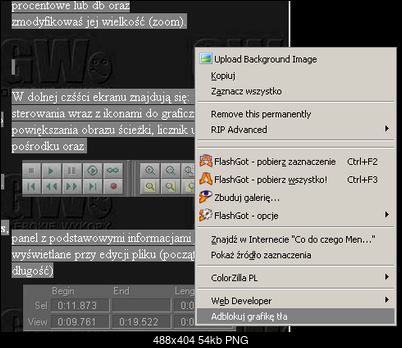

Co nieco jest tutaj
ale to strona z szarym t***322;em i czarn***261; czcionk***261; (co za pomys***322;?!) - masakra :/
Co do instrukcji to program ma niema***322;e mo***380;liwo***347;ci i chyba lepiej je***347;li b***281;dziesz pyta***322; o konkretne sprawy ni***380; o ca***322;y poradnik no ale to pytanie raczej do Arepo a nie do mnie
PS.
Je***347;li znasz troch***281; HTMLa (to nawet z reszt***261; nie jest wymagane) zapisz j***261; sobie na dysk i podmie***324; plik texture7.jpg na jaki***347; jednolity np. jasno szary ale koniecznie o nazwie texture7.jpg. Wymiary obrazka szeroko***347;***263; 236pix wysoko***347;***263; 165pix to tak dla informacji.
Natomiast tutaj gdzie***347; w po***322;owie strony jest akapit pt. Opis programu CoolEdit
pokazuj***261;cy jak wykorzysta***263; program do autohipnozy czy innych tego typu czar***243;w
Podaj***281; to jako ciekawostka i na wszelki wypadek zalecam OSTRO***379;NO***346;***262;
