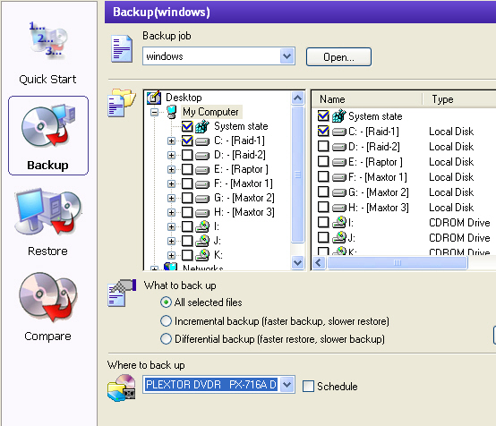

BackUP MyPC---roxio 7,5
jak zwykle roxio !!! dobre na wszystko

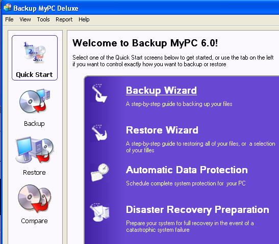

backup mypc
po otwarciu wyglada tak, dziala podobnie do ghosta 8 )

mozna tez wybrac cd-rom plytke boot itd.

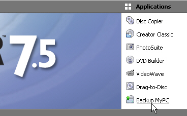

backup mypc
mozna tez wstawic password 8 )

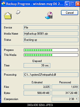

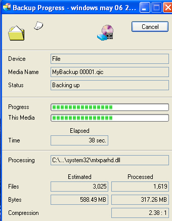

backup mypc
podczas robienia obrazu
backup mypc 6 deluxe wchodzi w sklad roxio 7,5
http://www2.sonic.com/products/Consu...quicklook.aspx
