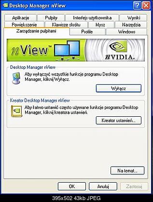

Stary 11.08.2010, 14:06   #6
YaMaSuKro
Data rejestracji: 10.08.2010
Posty: 6
YaMaSuKro w tym momencie nie ma Reputacji dodatnich ani ujemnych <0  pkt>
Houston mamy problem nie mam tego 3settings w panelu sterowania mam tylko NVIDIA nView Desktop Manager tak to wygląda , może nie trafilem tam, gdzie trzeba . Wchodze jeszcze przez pulpit ale to samo jest .

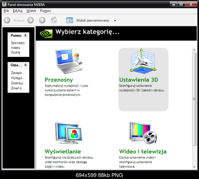

Stary 11.08.2010, 14:49   #7
Posty: 39,311
Stawiam na archaiczne sterowniki, ewentualnie równie archaiczną kartę.
Tak to powinno wyglądać.
Stary 11.08.2010, 14:50   #8
sobrus
Jukebox Hero
Avatar użytkownika sobrus
Data rejestracji: 17.09.2004
Posty: 10,800
Ja jestem ostatnio czerwony, ale wydaje mi sie że trafiasz nie tam gdzie trzeba.
Panel Sterowania nVidia, a nie desktop manager.
Desktop Manager to takie Hydravision.

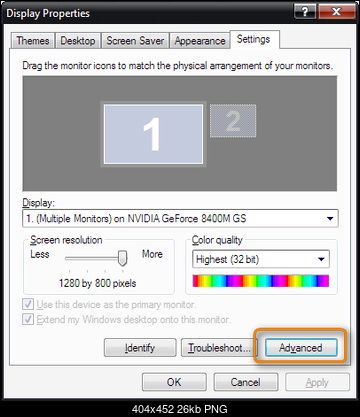

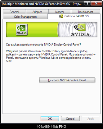

Stary 11.08.2010, 14:58   #9
Posty: 39,311
Racja - nie zauważyłem, że kolega szuka nie tam gdzie trzeba.
Prawy klik na pulpicie - właściwości, a potem już pójdzie (chyba).

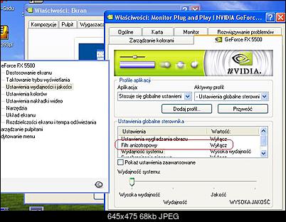

Stary 11.08.2010, 16:53   #10
YaMaSuKro
Posty: 6
hmm
Też tak robilem na początku , ale nie widziałem opcji 3 settings i wyszedłem do tej pory nie widzę z tym , że jak wchodzę w opcje "ustawienie wydajności i jakości "jest filtr anizotropowy i jest suwak zaznaczony na "Wyłącz" to to ? ...Nie widzę tu jeszcze "Antyaliasing " chyba , ze wylanczajac ten 1 filtr wylacza odrazu 2 .

Stary 12.08.2010, 10:38   #11
sobrus
Jukebox Hero
Posty: 10,800
"Ustawienia wygładzania krawędzi" to Antyaliasing po polsku.
Filtr anizotropowy jest (chyba) oczywiste
Jak zwykle tłumaczyli to poeci
Obawiam się jednak, że włączenie tych ustawień na karcie FX5500 nie jest najlepszym pomysłem (spadek wydajności będzie znaczny).
