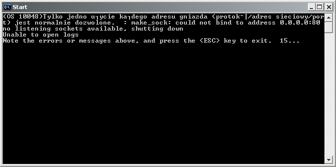

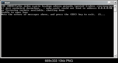

Otóż chodzi o to, że jak zmienile komputer na nowszy, oczywiście przeinstalowałem systtem to po zainstalowaniu apache on po prostu nie dziala. Nie przypominam sobie, abym coś podczas instalacji kiedykolwiek ustawiał... Zawsze po takim głupim instalowaniu typu dalej, dalej, dalej on od razu dziala. Po prostu mam takie dwa komunikaty, ktore chyba dotyczą mojego IP...

hmm, nigdy nie bawi***322;em si***281; samym apache'm ale wydaje mi si***281;, ***380;e co***347; namiesza***322;e***347; z configiem, a dok***322;adniej co***347; z bind'owaniem IP na 0.0.0.0 kt***243;ry nie istnieje i chyba istnie***263; nie mo***380;e...
PS Istnieje te***380; mo***380;liwo***347;***263;, ***380;e nie zmieni***322;e***347; defaulutowych ustawie***324; na w***322;asne

Wyłącz skype'a, włącz apache, włącz skype. Lub w skype zmień w ustawieniach, aby nie korzystał z portu 80.

a czy jakos moge sprawdzic czy cos u mnie na koputerze dziala na porcie 80 !? Skype mam zawsze wylaczonego. Żeby było zabawniej to zainstalowałem sobie apacza wewnątrz vmware na zainstalowanym tam xp i mam tak samo, a tam nie mam zainstalowanych zadnych programow. Dziwi mnie sam fakt, że po zainstalowaniu apache, windowsowy firewall nawet nic nie reaguje, a zazwyczaj pytał się czy przepuścic apacza przez firewalla. Dziwne...
Działa, działa
np.
przeglądarki WWW
port 80 lub 8080
