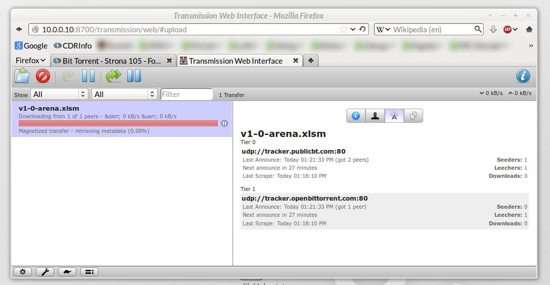

Tak jak napisał Reetou - niby wszystko działa, a nie działa.
Na screenie widać trackery.

Dziwne, rhash przy prefiksie --magnet generuje mi dziwny info hash. Jak odpale: rhash --btih --bt-piece-length xxx <nazwa pliku/folderu> to generuje się w HEX, jak dodaje prefiks aby dodatkowo generowało magnet linka to umieszcza w nim w innym formacie :/
Może dlatego jest problem z pobraniem?
Ten wyżej generowałem przez Transmission.
