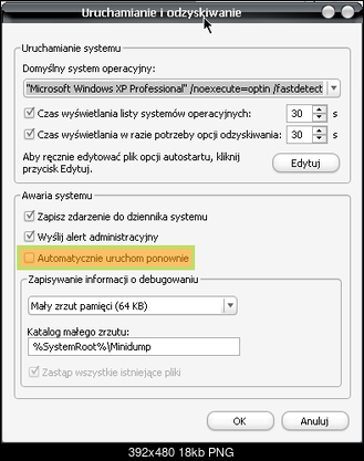

Witam, od kilku dni mia***322;em problem z zamontowaniem ka***380;dego woluminu TrueCrypt'a. Gdy wpisa***322;em has***322;o i czeka***322;em a***380; si***281; wolumin zamontuje komputer wykona***322; "sk***322;on p***322;aski poprzeczny" [RESET]
Aby si***281; dowiedzie***263; dlaczego tak si***281; dzieje musia***322;em odznaczy***263; "Automatyczne uruchamianie" po b***322;***281;dzie i pozwoli***263; mu na wy***347;wietlenie Blue Screen Of Death.

@Prometeusz doda***322;em screena
