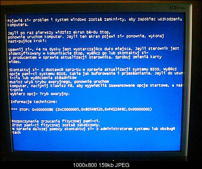

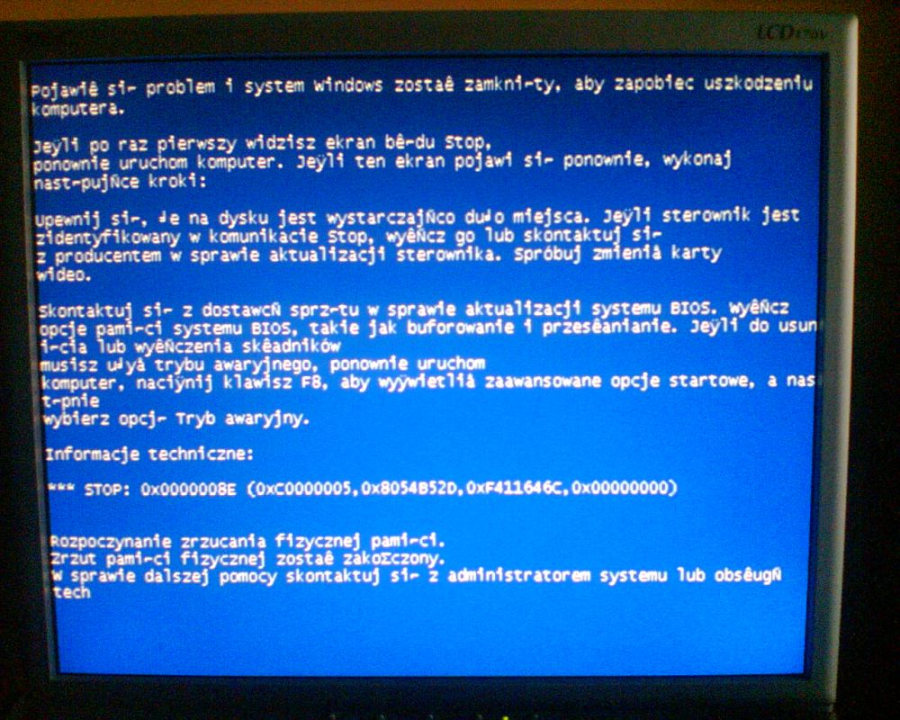

@loki7777
to jest tylko koncowka BSOD, a co bylo na poczatku, moze jakas fotka?
hmm znalaz***322;em takie zdj***281;cie ( zapomnia***322;em ***380;e je robi***322;em ) tylko s***281;k w tym ***380;e na tym zdj***281;ciu ( bluscreen ) jest inny KOD i teraz to juz w ogole nie wiem co jest co dodam ***380;e te zdj***281;cie by***322;o robione jeszcze przed formatem , na pocz***261;tku kwietnia i jest inny kod czyli zn***243;w INNY PROBLEM?
kurde ju***380; si***281; sam pogubi***322;em ...
b***281;d***281; wdzi***281;czny
oto zdj***281;cie :

Co do tego bledu to liczy sie tylko to co po stopie (1 wartosci) stop 0x0000008e
http://www.searchengines.pl/Niewiem-...57#entry341457
http://www.google.com/search?client=...utf-8&oe=utf-8
i tu na oficjalnej stronce ms (ale to podczas instalacj)
http://support.microsoft.com/directo...;EN-US;Q315335
oraz tu
http://support.microsoft.com/search/...=&mode=r&lsc=0
Trzeba troche poszukac Z tego co widze, albo brak sterow od mobo (odpowienich), problem z karta dzwiekowa (jesli creative sb), zainstalowany alcohol 120% lub antywirus. Najlepiej by bylo zrobic czysta instalacje systemu i wtedy sprawdzic. Pozostaje jeszcze wymiana zasilacza

...Albo RAM.
Kiedy ja miałem walniętą pamięć, wyskakiwało mi właśnie na zmianę albo 0x0000008E, albo 0x00000050.

dodam ze dodane prze ze mnie zdjecie bluscreena robione bylo przed formatem a wtedy mialem ALCOHOLA 120***37; i NOD32 tak wiec mozliwe ze tamten problem zniknal po formacie [/EDIT]
