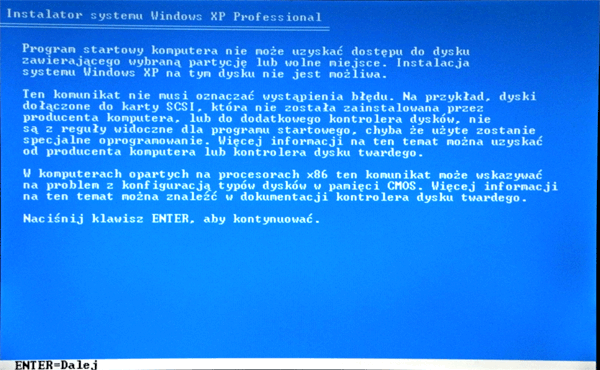

W moim przypadku już chyba po zabawie:
Wykonałem wszystko jak w tutorialu. Pendrak sformatowany przez soft od HP (choć nie widzę różnicy pomiędzy tym co zrobił on a XP z managera - też jest to podstawowa i aktywna partycja na NTFS). Lap to Fujitsu-Siemens Amilo Pi1505, bootowanie w biosie ustawione na USB (niestety w tych podłych Pheonixach nie da rady odłączyć hdd, a nie chcę mi się go rozbierać - zresztą wątpię aby miało to jakiekolwiek znaczenie).
bootowanie  xp z dysku USB-xp_usb_1.png   bootowanie  xp z dysku USB-xp_usb_2.png

A próbowałeś pozwolić instalatorowi XP sformatować partycje we własnym zakresie?

W sensie usunąć ten fs z jego poziomu i stworzyć na nowo? Nie próbowałem, fakt.
BTW: mój XP jest z SP3, może coś tam "poprawili" w tej materii... :/ Wszak tutorial jest z 2k6.

O ile dobrze pamiętam to w tym opisie nie było nic o tym aby PD formatować za pomocą narzędzia od HP, przynajmniej ja tego nie robiłem

[...] sprawdzamy czy nasz dysk USB jest widziany przez system. Jeżeli tak, to znaczy że wszystko wskazuje na to, że będzie dobrze Ale nie rozpoczynamy jeszcze instalacji, to tylko sprawdzenie dysku. Jeżeli jednak pojawi się komunikat w stylu "Windows is unable to find your drive, partition, data etc bla, bla..." to mamy problem, ale wcale nie taki duży. Zazwyczaj oznacza to, że nasz dysk USB jest źle sformatowany. W tym celu należy wykonać następująćą czynność: podpiść dysk HDD USB do jakiegoś działającego komputera z Windowsem XP, pobrać narzędzie firmy HP do formatowania dysków USB (pobierz teraz) i sformatować dysk HDD USB. Sformatuj go jako NTFS - wtedy powinno być już OK. Spróbuj jeszcze raz od początku przeprowadzić punkt 2. [...]
No nic to, zaraz spróbuję wywalić tą partycję i zrobić w tym badziewnym menu. ;]

Shut down your computer. Disconnect ANY internal and external hard drives (so Windows cannot find them during installation and mess up their Master Boot Records hehe).
To może być przyczyną...

Usunąłem tą partycję w instalatorze, potem niby założyłem nową... a w zasadzie to z powrotem wczytał starą tablicę bo ten format trwał jakieś 0.5s. Niezłego pendrive'a mi sprzedali, scsi miękną.
Cóż... nie będę go rozbierać. Szkoda, że P5K Pro nie daje mi możliwości boota z USB.

Więc sprawa wygląda u mnie następująco:
BIOS miałem 0806 i raz mi wykrywał pod F8 pendraka a raz nie. Trochę mnie wk* więc update'owałem na najnowszy 1303. Losowość zniknęła, ale za to pozostał stary problem. Jaki to problem? Otóż...
W Hard Disk (opcja pod Boot Device Priority dla tych co nie mają tej cyrkowej płyty ;P i nie wiedzą) mogę wybrać trzy urządzenia: mój stary HDD na IDE, nowy na SATA i "ubeka" (czyt. mojego kingstona). Jeśli ustawię go na 1st a dwa dyski "za nim" to w opcjach bootowania mogę wybrać tylko albo flopa, albo napęd albo usb... hmm...z kolei jak dam np. jako pierwsze urządzenie dysk np. ten na IDE (gdzie akurat trzymam windę) to już w opcjach bootowania znika mi usb.
Gdzie tu sens i logika to nie wiem. Jak mocno trzeba się spić aby coś takiego wymyślić...

Odłączyłem wszystkie HDD, wybieram pendraka i dostaję monit, że XP nie może zainstalować go na tym urządzeniu bla bla bla
fs to NTFS, początkowo zrobiony convertem x: /FS:NTFS z fata, później tym wynalazkiem od HP. Na FAT32 też nie chciał iść, na raw też nie. Postęp o tyle taki, że w ogóle na nim już mogę usuwać partycje i robić nowe (a w zasadzie to jedną) z poziomu tego instalatora.
Nie wiem... może gdzieś popełniłem błąd
http://www.sendspace.com/file/7spkmj
W każdym razie odpuściłem już sobie i wrzuciłem tam Linuksa.
