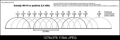

  • Powszechnie używane standardy 802.11b/g/n 2,4 GHz
    W Polsce nielicencjonowane pasmo ISM 2,4 GHz (Industry, Scientific, Medical) rozpościera się w zakresie 2400 MHz - 2483,5 MHz.*
    Pasmo to podzielone jest na 13 kanałów radiowych, każdy o szerokości 22 MHz. Do transmisji b, g używa się jednego, wybranego kanału. Transmisja n może pracować jednocześnie na wielu kanałach.
    Lista kanałów radiowych.
    1. 2401 - 2423 MHz
    2. 2406 - 2428 MHz
    3. 2411 - 2433 MHz
    4. 2416 - 2438 MHz
    5. 2421 - 2443 MHz
    6. 2426 - 2448 MHz
    7. 2431 - 2453 MHz
    8. 2436 - 2458 MHz
    9. 2441 - 2463 MHz
    10. 2446 - 2468 MHz
    11. 2451 - 2473 MHz
    12. 2456 - 2478 MHz
    13. 2461 - 2483 MHz
    Powyższe polecam rozrysować sobie (ja nie mam czasu )
    Gry rozrysujemy (naprawdę polecam) widać wtedy wyraźnie, że dolna częstotliwość kanału 2 (2406 MHz) rozpoczyna się 5 MHz po początku kanału 1 (2401 MHz) i tak dzieje się konsekwentnie do końca zakresu - czyli kanały zachodzą na siebie i to nie tylko sąsiędnie kanały. Innymi słowy: jeśli sąsiad nadaje np. na kanale 6, a ja na kanałach od 2 do 10, to współdzielimy pasmo. Czy to dobrze? Oczywiście nie, bo zachodzą wtedy zjawiska fizyczne, które ograniczają jakość transmisji.
    Jeśli spróbujemy znaleźć (najlepiej na rysunku ) maksymalną liczbę kanałów, które użyte - nie zachodzą na siebie wzajemnie, to okaże się że takich kanałów mamy trzy. Są to kanały 1 , 6, 11 lub 1, 7, 13.

Napisany przez pali Podgląd Wiadomości
http://forum.cdrinfo.pl/f113/router-...tml#post897201

Oto rysunek przedstawiający rozkład kanałów Wi-Fi:
Zaznaczone są kanały 1, 6, 11, które nie zachodzą na siebie wzajemnie.
@melag,
rysunek, który linkujesz jest prawdopodobnie skradziony z Poradnika Instalatora WLAN firmy Dipol
@melag,
Oczywiście, że nie jest to mój rysunek, nie pamiętam skąd go skopiowałem, ale żeby od razu ""z kopyta" przywalić o kradzieży
