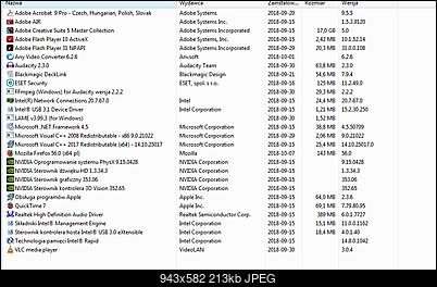

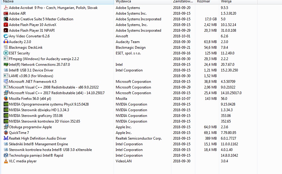

Witam
Poszukuję osoby mającej tę samą płytę gdyż szukam podpowiedzi które sterowniki z płyty instalacyjnej dołączonej do Ga z170 instalować. Problem w tym że nie wiem czy wszystkie sterowniki są zainstalowane. Zgubiłem gdzieś folder w którym były one do ponownego kiedyś użycia.
W menadżerze urządzeń brak żółtego znaczka a komputer nie sprawia kłopotów. To co mam w Panelu sterowania .Programy i funkcje.
W jaki sposób mam sprawdzić czy wszystko jest zainstalowane .
Czy jeśli ze strony Gigabyte będę w kolejności instalował teraz sterowniki to dostanę komunikat że już znajduje się starsza albo nowsza wersja .
Jeśli zechcę instalować nowszy sterownik to co z usunięciem poprzedniego, komputer to wykona samodzielnie czy należy ręcznie.
Przed formatem był Thunderbolt obecnie on nie występuję .
W Kontrolerach uniwersal.magistrali szeregowej /przed formatem /występuje:
Alcorlink USB 2.0 Card Reader
Koncentrator główny Intel USB3.0
Koncentrator główny Intel USB3.1
Kontroler hosta Intel USB3.0 eXtensible
Kontroler hosta Intel USB3.1 eXtensible
Urządzenie pamięci masowej USB
natomiast obecnie ;Alcorlink brak a Urządzenie pamięci masowej USB szt 2
Stąd moje obawy że chyba nie wszystko jest zainstalowane.
Używam W 7 64 Wind .Home Premium
Ge Force GTX 780
i7-6700 , Nvidia GTX 780
dzięki za wskazówki
karaj jest offline   Odpowiedz cytując ten post

Napisany przez karaj Podgląd Wiadomości
Mam płytę GA -Z170x Ultra Gaming i prawdę powiedziawszy to nie wiem dokładnie czy w kolejności przedstawionych tam sterowników wszystkie pozycje mam instalować oraz jeśli okaże się że mam już sterownik to ponownie komputer będzie mi instalował robiąc nakładkę.
Jak to się dzieje że pewnych sterowników nie mam a komputer mi chodzi a montuje na nim filmy.
Po kolei:
  • To co robisz na komputerze: montujesz filmy, czy oglądasz tylko filmy XXX czy piszesz książkę w Wordzie nie ma najmniejszego znaczenia
  • Jeśli nie masz żółtych znaczków lub znaków zapytania - to znaczy, że jest ok
  • Nie wszystko co jest na stronie producenta płyty głównej musi być zainstalowane.
  • Im nowsza wersja systemu - tym mniej trzeba instalować. Dla przykładu - instalując 10 musiałbyś tylko zainstalować sterowniki do karty graficznej i ewentualnie program do obsługi karty dźwiękowej (nie mylić ze sterownikiem)
  • To, że występują różnice miedzy tym co było kiedyś, a tym co jest teraz - wynika prawdopodobnie z tego, że miałeś inną wersję systemu (wersje - tej leciwej 7 - nie mowie tu oczywiście zmianie wersji z Home na Pro, a build tego systemu)
  • Jeśli wszystko działa - nie szukaj problemów - gdzie ich nie ma.
szukam podpowiedzi które sterowniki z płyty instalacyjnej dołączonej do Ga z170 instalować.p
Żadne. Sterowniki zawsze się pobiera ze strony producenta bo są najnowsze, więc teoretycznie najbardziej dopracowane. Płytę dostajesz na wypadek gdybyś nie miał stałego łącza.
Problem w tym że nie wiem czy wszystkie sterowniki są zainstalowane. (...) W menadżerze urządzeń brak żółtego znaczka
Więc wszystko masz.
Nie ma żadnej kolejności (poza chipsetem, ten powinno się instalować jako pierwszy + restart).
BTW: Wraz ze sterownikami, dorzucane są dodatkowe programy. Instalator pyta (lub trzeba samemu po odznaczać), a Twoim zadaniem jest odmawiać.
Przy założeniu że wbudowane sterowniki nie są placeholderami od MS lub w antycznej wersji - co się często zdarza. Ja zalecam zawsze instalować najnowsze od producentów podzespołów...

Widnieje tam jeszcze program Technologia pamięci Intel Rapid czy mogę to wywalić i czy nie wpłynie to na pracę komputera . Włączyłem to kiedyś ale dane tam zgromadzone przerastają moją wiedzę. Posiadam natomiast programy: CPU-Z, GPU-Z, HDTune.
Stary 22.10.2018, 18:51   #7
MajsterPopsuj
Odmrożony leniwiec
Avatar użytkownika MajsterPopsuj
Data rejestracji: 02.03.2018
Lokalizacja: Ceres
Posty: 474
MajsterPopsuj niedługo stanie się sławny ;) <50 - 149 pkt>MajsterPopsuj niedługo stanie się sławny ;) <50 - 149 pkt>
Jeśli nie używasz RAID i jeśli nie zabierze ze sobą sterowników do SATA/AHCI/XHCI to możesz.
MajsterPopsuj jest offline   Odpowiedz cytując ten post
