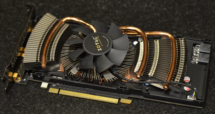

Witam, kupiłem jak w temacie kartę z fabrycznym OC, wszystko byłoby super, ale karta po kilku minutach zaczyna głośno pracować i bardzo się grzeje 85 stopni, pewnie gdybym grał w bardziej wymagającą grę jeszcze bardziej by się grzała. Wpadłem na pomysł, żeby zdjąć obudowę jak na zdjęciu, dodam, że wentylator z boku panelu PC mam ustawiony na dmuchanie na GPU. Czy zdjęcie obudowy coś da?

Jeżeli jest na gwarancji można spróbować ją serwisować, jeżeli nie może zmiana pasty lub chłodzenia.

Poczytałem trochę w necie i ta karta tak ma, bo te chłodzenie jest słabe. Niestety gwarancji nie ma, zdjęcie obudowy dałoby coś?

Dałoby. Ewentualnie jak nie masz osobnej karty dźwiękowej na PCI to możesz wpiąć duży wentylator przez molex na najwyższe obroty(czerwony>czerwony czarny>czarny)i ustawić go na dole by wiał na kartę.

A ja bym zaczol od wymiany pasty termoprzewodzacej bo moze byc stara i zapodal jakas lepsza , obejrzal dobrze radiator czy nie ma jakis uszkodzen i sprawdzil czy dobrze przewodzi cieplo (czy gaz z niego nie uciekl) .

Panowie, zrobiłem porządek z kablami w obudowie i temperatura była niższa, 75 stopni. Taki szczegół a jaki istotny

ale w spoczynku 75 stopni to nadal za dużo...

W spoczynku jest 38 stopni. Pod obciążeniem są tylko tak wysokie temperatury. Obciążyłem kartę programem FurMark i temp. wzrosła do 85 stopni.
