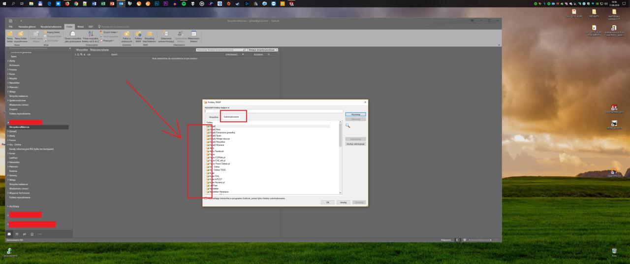

Co do programu pocztowego - ja mam Outlooka - to jest jak byk - od screen na szybko zrobiony

Na screenie niewiele widać... bo silnik forum nie lubi 4k i rozdziałek ultrawide
