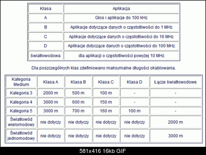

Wiesz co w hurtowni juz od dlugiego czasu nie widzialem kabla kategori 5 obecnie wszystkie kable kategori piatej to kable 5e wiec i juz nie ma po co robic zwyklego kabla 5 kategorii
Gdzie ty na skretce chcesz uzyskac sygnal w odleglosci 250m bez wzmocnienia nie mowiac juz o 3 km
Ta skrecanie to ekranowanie sygnalu, a nie kabla ehh, maslo maslane
P.S. Klasa B ma 4mhz

ISO/IEC 11801 Klasa B - 1MHz
...El Marinar...
