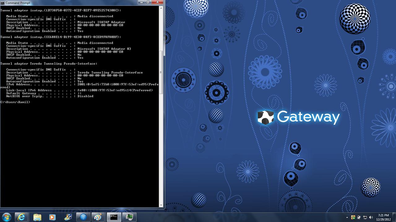

Wpisz w linii komand: ipconfig /all i zamieść tutaj to co otrzymasz.

Diagnostyka pokazala, ze:
1. Hardware test - Passed - Wireless Hardware is enebled
2. Driver test - Passed - sciagnalem najnowsze ze strony intela przed chwila
3. Radio test - Passed - Radio is ON
4. Scan test - Failed - There are no networks available to connect
w porzadku, dzieki za podpowiedz, dodalem zalaczniki z testem i z wiersza polecen..
przypadkiem dwa razy ten sam screen poszedl, juz poprawiam
