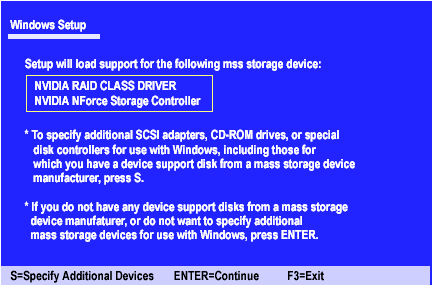

a tymi sterownikami - to wcale nie jest nie dziwne ...
jeden potrzebny do raid'u a drugi do zwyklej pracy kontrolera
a biblioteki potrzebne do poprwanej pracy kontrolera raid znajduja sie w sekcji
'storage controller' ... ot tak taki wynalazek producenta

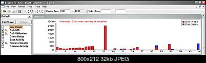

Mam tylko jeden mały problem... przy startowaniu windy tylko z jednego mojego dysku 200GB startuje ona o polowe szybciej niz z raida... zainstalowałem bootvisa i poniżej prezentuje screena. Ponoć mam wyłączone lub zablokowanie cache'owanie zapisu dysku, ale przecież na właściwościach kontrolera sata ono jest włączone... Masło maślane... Nie jestem pewien, ale to moze byc dlatego, że pokusiłem się o zainstalowanie sterowników IDE nvidii, bo mam nfrorce3 jak sądzicie ?

Otóż przyrostu tako jakiego ja w ogóle nie widzę... Pasek ładowania windowsa przelatuje 7-8 razy i dopiero uruchamia się windows... Komputer zawiesza się podczas oglądania filmów dvd przy pomocy power dvd [przetestowałem z wersją 7.2 & 7.3], sądzę, że to dlatego, że to wina niedopracowanych sterowników IDE nvidii, ktorych nie mogę odinstalować :/, bo chyba są instalowane już domyślnie z raidem... czyli porażka... Obecnie używam Media Playera Classica i jest ok. Raid może i miałby sens, ale nie na tej płycie głównej. Po prostu tragedia... A już sądziłem, że wszystko będzie śmigać i że komputer dostanie lekkiego kopa...

Aby odczu***263; dzia***322;ania dysk***243;w w macierzy nie trzeba silnego procesora i ogromu pami***281;ci. Pierwsz***261; macierz mia***322;em na platformie socket A (Athlon XP 2500+) i 512 MB i dzia***322;a***322;o to rewelacyjnie. Macierz nie obci***261;***380;a mocno procesora. Mo***380;e rzeczywi***347;cie sam Windows nie startowa***322; jako***347; wyra***378;niej szybciej , ale przy wszelakich operacjach na plikach nie ma por***243;wnania. Nawet na zdrowy rozs***261;dek, korzystanie ze swapu (przy ma***322;ej ilo***347;ci pami***281;ci) musi odbywa***263; si***281; szybciej skoro dysk dzia***322;a z niemal podw***243;jn***261; pr***281;dko***347;ci***261;. Najwi***281;ksz***261; moc wida***263; tam gdzie mamy do czynienia z przerzucaniem du***380;ej liczby danych, proponuj***281; zrobi***263; kopiuj/wklej pliku o wielko***347;ci np.: 700 MB. Jednym s***322;owem to nie ma prawa dzia***322;a***263; gorzej ni***380; jeden dysk, je***347;li tak jest to co***347; jest nie tak.
Sprawd***378; najpierw jakim***347; programem np.: HD Tach czy macierz dzia***322;a prawid***322;owo, to znaczy czy program poka***380;e kontroler ustawiony w RAID 0 , a wielko***347;***263; dysku to suma obydwu, no i czy pr***281;dko***347;***263; jest taka jak powinna czyli niemal 2-krotnie wi***281;ksza.
Kiedy***347; mia***322;em sytuacj***281;, ***380;e kontroler Raid dzieli***322; przerwanie z kart***261; kontrolerem USB na PCI i dzia***322;a***322; przez to piekielnie wolno ...
