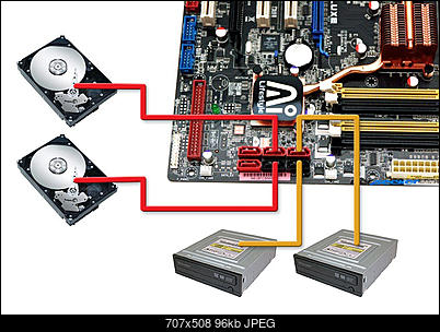

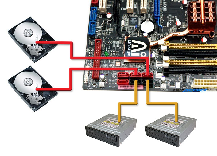

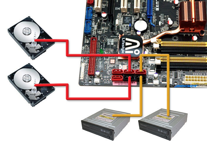

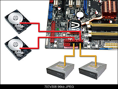

KarolluZ@ sprwdz zasoby systemowe plyty glownej
tak jak napisal wczesniej Arepo@ wyglad na share'owanie przerwan
kilka dni temu mialem tez podobny problem ...
mysz na usb oraz wszystkie procesy dostawaly lag'a/czkawki tak co jakies 10/15 sec
a stalo sie tak po podlaczeniu dodatkowej nagrywarki na sata
dostawalem swira - no i co zrobilem ... jak czlowiek nie wie co zrobic to
zaczalem wiec studiowac fora i instrukcje ...
okazalo sie ze dla kontrolera ich9r i jego poprawnej pracy dzieli - rowniez przy sata - napedy na master i slave ...
stad te kolory gniazd sata czerwony/czarny
sata1/2/5/6 czerwony master
sata3/4 czarny slave
pomoglo jak reka odial
