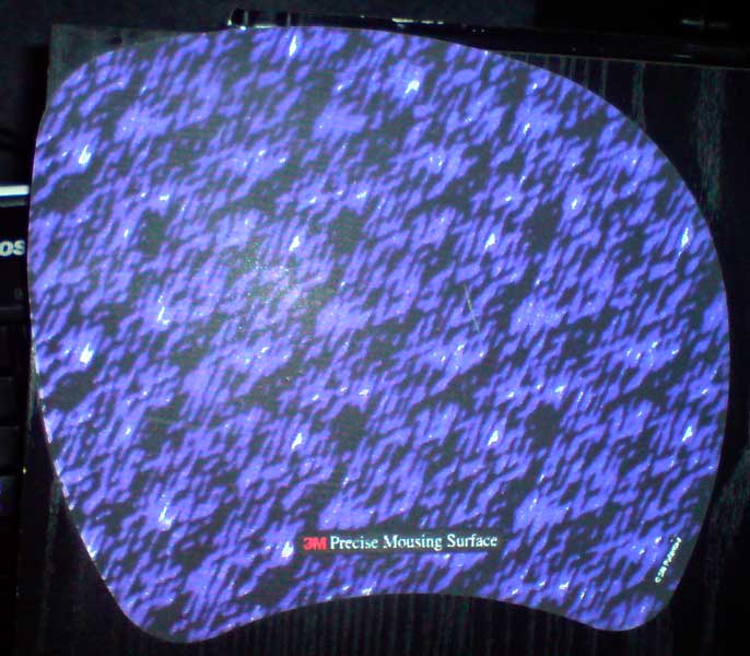

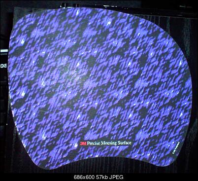

Błądzisz Trenowałem różne pomysły na myszową podkładkę, skończyło się na produkcie 3M - ideał. Podkładka na może pół milimetra grubości, więc nie zauważasz jej nawet pod ręką. Myszka przesuwa się po niej prawie bez żadnych oporów, natomiast kursor reaguje na najdrobniejsze jej przesuniecie. Cholernie wytrzymała - wymieniłem na nową po ok. 8 latach codziennej eksploatacji. Jedyna wada - cena; 8 lat temu płaciłem ok. 120 zł za sztukę AFAIR.
