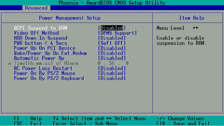

Exclamation Komputer sam się uruchamia po włączaniu zasilania
Komputer podłączony jest do listy sieciowej. Po zamknięciu systemu następuje wyłączaniu sprzętu (to jest normalne). Dla bezpieczeństwa cały zestaw odłączany jest dodatkowo od sieci (przełącznik na listwie sieciowej). Problem polega na tym, że po włączeniu listy, komputer sam się uruchamia, a przecież powinien uruchomić się wówczas, gdy wciśnie się włącznik na obudowie. W załączniku przedstawiono ustawienia w BIOS. Dodam jeszcze, że komputer jest podłączony do sieci LAN, ale w menedżerze urządzeń > k. sieciowa > funkcja Wake_On_Line jest Nieaktywna. Kwestia zasilacza odpada, bo kilka godzin wstecz testowałem na nowym, wyjętym z kartonu. Również odpiąłem kable od włącznika obudowy, ale nadal komp się uruchomił sam.
Płyta główna to: Asus a7n8x-x
File Type: png a7n8x-x.PNG (236.1 KB, 9160 oglądane)
Ostatnio zmieniany przez SEBAW : 16.03.2011 o godz. 20:22

Komputer działa jakby miał włączoną opcję AC Power Loss Restart, spróbuj ją włączyć a następnie ponownie wyłączyć lub ustawić na Previous State, może to coś zmieni. Jeśli nie będzie postępów, to problemem jest płyta główna.
