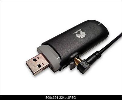

Masz w tym modemie wejście na antenę dookulną? Jeśli tak podłącz takową to problem z połączeniem zniknie...
Potrzeba ci taką antenę jak na zdjęciu...

To modem na USB, a la pendrive. Huawei jakiś tam. Nie sądzę aby to było istotne. Jest sprawny skoro działa w moich okolicach. Nie rozumiem czemu nie działa w innych jak telefon (skrót myślowy ;]) też jest Play i w tym samym miejscu i czasie działa.
Niestety nie mam. Ale co sugerujesz, że odbiornik wbudowany w urządzenie jest słabszy niż w telefonie? Da się to jakoś zwiększyć metodą na mcguyvera jeśli jest fraktalna?

Tak to właśnie sugeruję... czasem jak jestem w miejscu gdzie jest problem z zasięgiem, podłączam antenę i problem znika... modem z boku powinien mieć wejście na antenę... tylko uważaj na anteny 10 cm są nic nie warte... jak masz dużo kasy zamiast anteny dookulnej możesz uderzać w zmacniacz sygnału GSM lub w antenę panelową... ja wybrałem rozwiązanie najtańsze. Rzadko bo rzadko ale jednak antena się przydaje.... a taka antena dookulna to groszowy koszt...
Inaczej niż dodaniem anteny nic nie zrobisz... Huawei mają najsłabszy zasięg... trzeba było brać od nich modem zte - mam taki na sprzedaż jak byś był zainteresowany

Przecież pisał, że ma modem Huawei USB czyli taki jak dałem na zdjęciu (wątpię by dopłacał do wersji lte skoro na hsp+ osiągnie taką samą prędkość - play niestety nie daje mega prędkości lte wiec branie wersji lte u nich to głupota) - i antenę wpina się z boku... więc po co mu piszesz o routerze gsm. Skoro go nie ma i nie chce tego barachła...

Ten modem ma jakąś zaślepkę z boku, zdjąłem i jest jakiś wystający wihajster, cycek, gwint, coś takiego. Może na tę antenę?
Nie wiem co to za model, nie ma na nim nic napisane oprócz hujwajej: E3131?

powinno to być to, daj fotkę tego, albo ja ci pokaże jak to wyglądać chyba powinno...
Coś takiego?

Nazwa modelu powinna być obok wejścia na kartę sim pod plastikową osłoną
