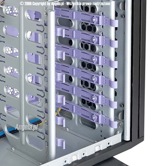

Obudowa mi wpada w wibracje od dysków
Właśnie skończyłem dopieszczać nowego kompa - wiatraki (3x92 i 1x120) na 5v na gumowych kołkach, na procku wentyl z PWR, HR-05 na mostek północny - no szumu powietrza ani wiatraków nie słychać.
Zdecydowanie zagłusza je obudowa w orkiestrze z dyskami. Wcześniej miałem dyski zamontowane na gumowych kołkach. A tu się nie da - brak wolnych 5 1/4.
Obudowa to Chieftec BH-01B-B-B z takim fajnym superduper koszyczkiem i szynami na dyski:
Macie patent, jak wyeliminować wibracje?

To rozwiązanie (szyny na dyski) powinno się nieźle sprawdzać. Ta obudowa w ogóle powinna się nieźle sprawdzać, po podokręcaniu i podociskaniu wszystkiego, co ewentualnie mogłoby powodować wibracje. Jeżeli tak nie jest, zastanawiałbym się, czy nie reklamować obudowy, która w końcu kosztowała tyle, że powinieneś nie mieć tego typu problemów.

Pogooglałem, poczytałem inne fora, pogrzebałem w szufladzie i problem znacznie złagodziłem.
Sama obudowa może nie highendowa - ale przyzwoita średnia półka. Spasowana całkiem solidnie, ponitowana w większości miejsc (więc nie ma co dokręcać). Blacha mogłaby być grubsza i/lub wyprofilowana, żeby była sztywniejsza, zwłaszcza boczków. No, ale to nie Lian-Li
Niestety, to typowa wada - na tyle typowa, że to nie wada, a funkcjonalność Chiefteca
Taśma piankowa dwustronna - między szynę a dysk (zostawiłem izolację, tak że przyklejona tylko do szyny).
Z drugiej strony na szynę dwie warstwy takiej srebrnej mocnej taśmy klejącej monterskiej.
Rurka termokurczliwa na te bolce co wchodzą w dysk nie sprawdziła się - bolce są na styk i ciężko tam coś jeszcze upchnąć.
Jest znacznie lepiej. Ale jak Chieftec (albo konkurencja) wreszcie pomyśli i zrobi te szyny z tłumiącego, gumowatego plastiku to pewnie kupię.
Bo IMO cały problem wynika z tego, że te szyny są z badziewnego, twardego plastiku a w środku jeszcze ten metalowy bolec (który jak się odrobinę wysunie, to o obudowę dzwoni i przekazuje wibracje).

No, to pospinałem trochę kabelki (bo mi wstyd było pokazać) i cyknąłem kilka fotek
Tu panel - dwa czujniki temperatury (jeden już zepsułem - drugi jest na SB) i regulator obrotów dwóch wentylatorów ( ) - 120mm z tyłu wyciągającego ciepłe powietrze na zewnątrz i tego w boczku dmuchającego na płytę.
Tu dwa wiatraki z boku, które chłodzą poprzecznie montowane dyski. Jeden nie zawsze mi startował na 5V więc obydwa podpiąłem na 7V (+12 i jako masa +5). Przykręcone do koszyka z podkładkami silikonowymi dołączanymi do Acutake.
Prawy boczek. Mam podejrzenie, że końce szyn mogą dzwonić o obudowę - nie miałem gąbki, więc podkleiłem tylko folię bąbelkową.
Tu, jak się dobrze przyjrzeć widać kawałki grubej, gąbkowej taśmy dwustronnie klejącej (czarna - zielona jest izolacja tej taśmy, którą zostawiłem). Ta taśma jest przyklejona do szyny od strony dysku (więc dysk styka się z izolacją). Z drugiej strony szyny dwie warstwy taśmy "monterskiej". Całkiem dobrze takie rozwiązanie się sprawdza. Tylko wcisnąć dyski ciężko.
I tu wystaje trochę taśma.
Całość bałaganu. Właśnie sprawdzam, jak się sprawdzi bez wentylatora na procku (który też ładnie chłodzi NB. Wentylatorem na minimalnych obrotach przy pełnym obciążeniu temperatura diody procka była o 2* wyższa, niż płyty. Gniazda trochę większa - ale do 50 nie udało mi się dobić.
A to wentylator, który czeka w pogotowiu, jakby za ciepło było prockowi.
A to wentylator 120mm z tyłu. Ten i ten w boczku są na kołkach (3PLN komplet na Allegro).

Chłodzenie dysków poprawia bezpośrednie przykręcenie ich do obudowy (bez przekładek izolacyjnych)
Musisz znaleźć takie rozmieszczenie HDD (w szynach) aby wibracje były jak najmniejsze
Dodatkowo spróbuj usztywnić obudowę używając kilku blachowkrętów w newralgicznych węzłach - niezły jest też klej typu "gwóźdź w płynie"
