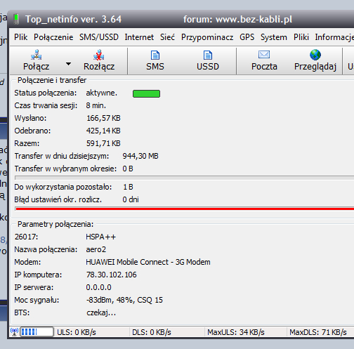

Kupiłem za 143,48 zł :
Modem USB
Huawei E3131
bez SIM LOCKA
ANTENA HUAWEI 11dBI !
GOTOWY ZESTAW idealny do darmowego internetu AERO2
Dodam, że zestaw od Play, zobaczymy jak będzie dawał radę na wsi. Nie na prawdziwej wsi, na siedlisku u mnie na działce, środek lasu, daleko od szosy, ale mazowieckie.

Troszkę szkoda wyrzucać pieniędzy na antenkę tego typu - niestety one często mają stratę, a nie zysk - wymagają umieszczenia w miejscu o na prawdę lepszym sygnale, żeby cokolwiek dały. Postawione obok modemu mają zysk 2-3 dBi (deklarowane 9, 11 czasem 14 dBi jest fizycznie niewykonalne), a cieniutki kabel potrafi wprowadzać stratę nawet 5-6 dBi - sumarycznie sygnał jest pogarszany około 2x (3dBi).
Porządna antena dookólna (zysk około 6dBi) to maszt wysokości około 1,4m, gruby kabel i pigtail, razem cena około 100 PLN. A i tak uważam, że nie warto - lepiej kupić antenę kierunkową (panel lub yagi) i ustawić prosto na nadajnik.
Pamiętaj, że niezmodyfikowany modem z Play trzeba:
1. "Odblokować":
http://jdtech.pl/2011/08/aero2-na-cz...awei-e169.html
2. I skonfigurować (utworzyć profil itd).
jakubd jest offline   Odpowiedz cytując ten post

jakubd,
poniżej pisałem (jako Bananowa), że ten sam modem co edka nie potrzebował odblokowania.
(wybacz, że nie kupiłem u Ciebie, ale potrzebowałem nagle i natychmiast)
Takie mam parametry; jak myślisz warto dać jakaś antenkę?
Nie wiem gdzie stoi BTS, ale na pewno nie uzyskam widoczności optycznej.
Tego BTS nie pokazuje mi, jak na screenie, ciągle napis "czekaj".
Inny modem pokazywał.
Any ideas?

pali: No problemmo, ja tylko niosę pomoc tym, którzy jej na prawdę potrzebują. A jak przy okazji uda sie zdobyć środki na testy dodatkowych urządzeń, tylko lepiej dla wszystkich. Natomiast dla wszystkich chętnych są informacje na blogu i właśnie o to chodzi - dla każdego coś miłego.
Sygnał masz dobry - jak transmisja jest OK, to nie ma sensu kupować anteny.
Jak chcesz zobaczyć opis nadajnika, włącz opcję "Używaj CGREG zamiast CREG..." w Ustawieniach w części Komunikacja AT i PIN.
