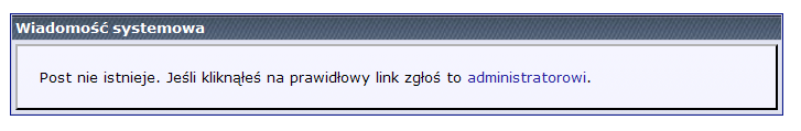

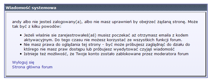

Witam, za każdym razem jak po dodaniu załącznika zamykam "zarządzanie załącznikami" zostaje brutalnie potraktowany takim komunikatem:
Teraz po zamknięciu okna "zarządzanie załącznikami" miałem taki komunikat:
FF 4.x + WinXP SP3. Wydaje mi się, że problem pod FF 3.6.x nie występował.

Czyszczenie cache i przelogowanie nie pomaga. Czy ktoś ma podobny problem?

Byłem przekonany, że to wina FF a wychodzi na to, że jakieś rozszerzenie miesza...
Miesza TabMixPlus. @Gallus mógłbyś sprawdzić u siebie z Tabem czy będzie taki błąd? Żeby warunki były zbliżone załaduj ustawienia taba z pliku: TMPpref.txt

W jaki sposób zamykasz zarządzanie załącznikami ?

Częściej zamykam - 1, ale faktycznie na Twoim konfigu i zamykaniu przez nr. 2 pokazuje się, że post nie istnieje na moim jest ok...

U mnie to występuje tylko przy drugiej opcji. Dodatkowo jeżeli otworzymy zarządzanie załącznikami i będziemy je chcieli zamknąć nie dodając pliku, to otworzy się ono kolejny raz i nie da zamknąć przez opcję numer 2.
Ciekawe...
