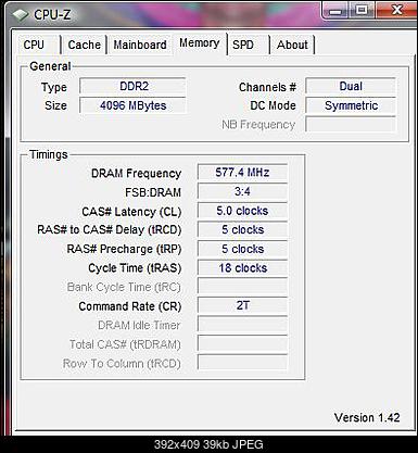

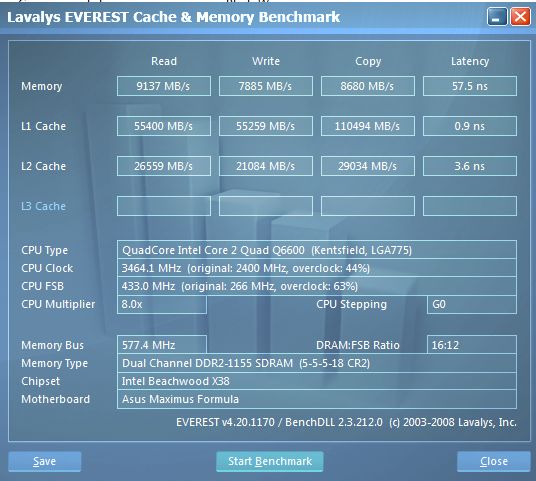

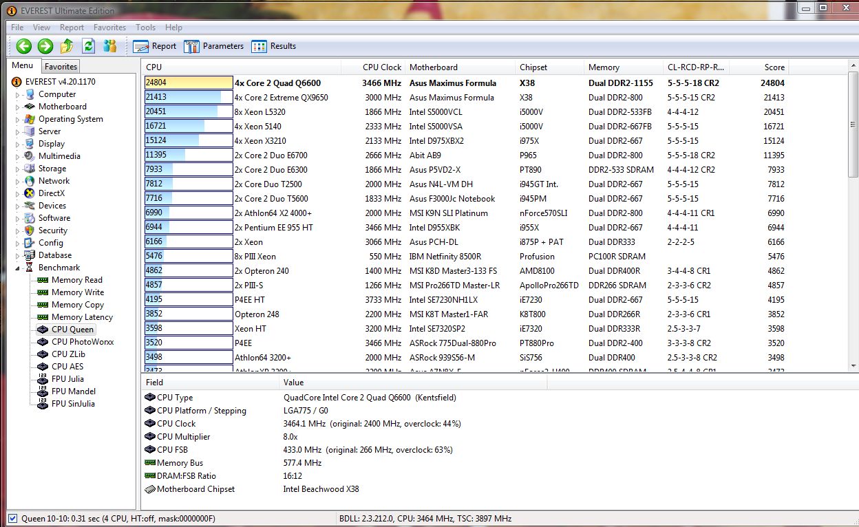

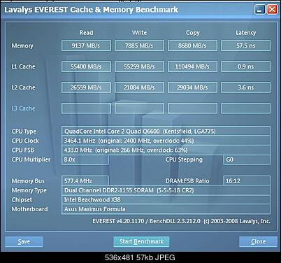

OC CPU & memory
wszystko zalezy od wielu czynnikow , a efekty bywaja rozne nawet na tych samych podzespolach , bardzo wazny jest tez bios na mobo.
tu moje namiary

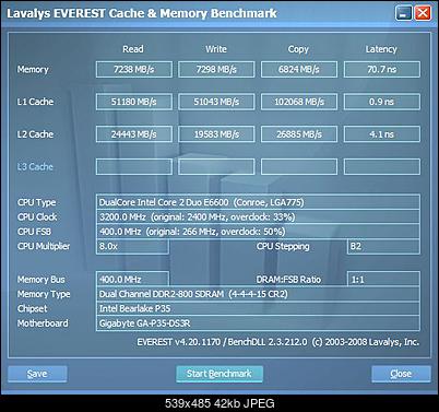

Obnizylem mnoznik na 8, fsb na 400, po ponad 1,5h orthos nie buntowal
tylko nie wiem czemu w systemie i orthosie pokazuje 3.6 zamiast 3.2, w everescie i cpu-z jest poprawnie
