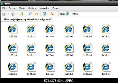

Pochrzaniły mi się ikonki na plikach znajdujących się na nagranych płytach.
Wygląda to tak:
Jak widać "prawdziwe" ikony są widoczne pod ikoną IE.
System praktycznie świeżo po formacie (XP + SP3), zainstalowany IE 7.0.5730.11.
Kiedyś miałem coś takiego, jak grzebałem w shell32.dll, ale tym razem nic takiego nie robiłem.
Ma ktoś jakieś pomysł, jak to naprawić? (Poza formatem )
Trochę to wkurzające...

1.) Dzieje si***281; to tylko na nagranych p***322;ytkach czy mo***380;e z plikami na dysku te***380; tak masz ?
2.) Czy jak klikniesz na dany typ pliku to uruchamia si***281; odpowiednia aplikacja czy IE?

1) Tylko na nagranych płytach (ciężko powiedzieć, jak z oryginalnymi, bo akurat nie mam tu nic pod ręką). Na dysku wszystko w porządku. Nawet na zamontowanym obrazie płyty wszytko jest ok.
2) Uruchamia się ta aplikacja, która ma się uruchomić. W powyższym przypadku - notatnik i odtwarzacz wideo.
Spróbuję odinstalować IE7 i zobaczyć czy to coś da, ale to już nie dziś.

@pablocoo strasznie dziwne to...Pierwszy raz spotykam si***281; z czym***347; takim. Zwykle jak mi og***322;upia***322; system to mia***322;em pozmieniane ikonki w ca***322;ym systemie...
Sprawd***378; t***261; p***322;ytk***281; na innym komputerze z SP3.

Znajd***378; w kompie plik(i) iconcache.db i zr***243;b delete.
Nie zaszkodzi, a pom***243;c mo***380;e.

Ten plik jest tu:
D: \Documents and Settings\User\Ustawienia lokalne\Dane aplikacji
Po usuni***281;ciu trzeba zrestartowa***263; kompa, plik si***281; odbuduje

Dobra.
Skasowanie iconcache nie pomogło.
@andy nie ma potrzeby sprawdzać płyty na innym komputerze, bo problem występuje z wszystkimi płytami.
I fakt, mam pozmieniane ikonki.
Więc następne co zrobiłem, to przywróciłem domyślny zestaw systemu (w IconPackager).
Pomogło.
Po restarcie znowu to samo (przy ikonach systemowych).
Odinstalowałem IE7 i wszystko jest już w porządku.
Dzięki wszystkim za pomoc
