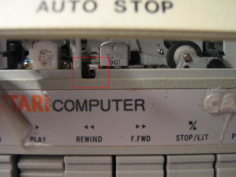

Ta***347;my pewnie s***261; "przetyrane".Pam***281;tam, ***380;e na Timex'ie trzeba by***322;o co jaki***347; czas przegrywa***263; kasety, bo si***281; rozci***261;ga***322;y i niestety "starza***322;y".
Jak wygl***261;da proces wgrywania gier na Atari?.Czy s***261; takie "lataj***261;ce" paski po bokach ekranu?
Szkoda, ***380;e nie masz zx/Timex'a to by***347;my pogadali, a tak to tyko mog***281; czego***347; sie domy***347;la***263;.

Czasem mi coś takiego śmignie. Widziałem takie pasy może z kilka razy, ale to ułamki sekund.
Myślałem, że jak się kasety nie pokleiły to dane są ok. Heh, no niby nie ma co się spodziewać cudów po sprzęcie z przed dekady, ale chciałem się pobawić.

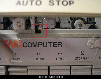

Je***347;li magnetofon ma tak***261; dziurk***281; nad g***322;owic***261; to mo***380;esz spr***243;bowa***263; takiego myku.
Dzia***322;a***322; w przypadku zx/Timex, gdy by***322;y problemy z g***322;owic***261; lub ta***347;m***261;.
Na pocz***261;tku wgrywania, jest taki moment kiedy wgrywa si***281; tytu***322; gry.Na g***322;o***347;nikach powinno by***263; s***322;yszane d***322;u***380;sze piszczenie zako***324;czone nag***322;ym\g***322;osniejszym pikni***281;ciem.W tm czasie powinny(w przypadku zx/Timex) pojawi***263; (2-4 sek) si***281; paski po bokach.W czasie trwania tego piszczenia lekko i stopniowo naciskaj g***322;owic***281; zwyk***322;***261; ig***322;***261;, wykorzystuj***261;c t***261; w***322;a***347;nie dziurk***281;.Naciska***263; trzeba tak aby pojawi***322;y si***281; paski i je***347;li si***281; pojawi***261; to jest nadzieja, ***380;e ta***347;ma jeszcze ***380;yje.Wtedy pozostaje wyregulowanie g***322;owicy lub zrezygnowanie z kieszeni magnetofonu po przez w***322;o***380;enie kasety bezpo***347;rednio bez udzia***322;u kieszeni.Tutaj wa***380;ne s***261; dziesi***261;te milimetra w ustawieniu ta***347;ma-g***322;owica.
Ale powtarzam to by***322;o skuteczne tylko w przypadku zx/Timex nie wiem czy b***281;dzie skuteczne z Atari.
BTW.Ods***322;uchaj ta***347;m***281; normalnie jak muzyk***281;.(Szumy i zniekszta***322;cenia maj***261; sw***243;j logiczny-foniczny uk***322;ad).Przyda***322;o by ci si***281; do***347;wiadczenie z starymi kompami.Ja nawet dzisiaj na "ucho" bym oceni***322; jako***347;***263; nagrania programu .
