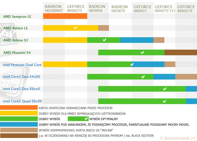

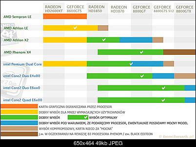

Procek jest za cienki do tej karty graficznej. Łańcuch jest tak mocny - jak jego najsłabsze ogniwo
A tak w ogóle Balerony nie są do gier (szczególnie wyrafinowanych)
Komputery należy składać tak aby były optymalne - to znaczy procesor dopasowany do karty (albo odwrotnie). Inaczej wyrzucasz pieniądze w tzw. błoto.
Ostatnio na www.benchmark.pl był ciekawy artykuł (z podanymi rysunkami) jak dobierać współczesne karty graficzne do procesorów.

chocia***380; benchmark.pl podkr***281;ca***322; tak tyle o ile na przyk***322;ad E2180 na 2,66Ghz. Zapewne dlatego ***380;e tyle to chyba 100***37; prock***243;w wyci***261;gnie. Wi***281;kszo***347;***263; jednak wyci***261;ga wi***281;cej.
Tak czy inaczej tabelka jest fajna.
Zwr***243;ccie uwage ***380;e mi***281;dzy Duo a Quad w grach nie ma r***243;***380;nicy. Wi***281;kszo***347;c dzia***322;a jednak wci***261;***380; na 1 rdzeniu a nowe nawet na dw***243;ch.
Ale nie nale***380;y si***281; tak ca***322;kiem t***261; tabelk***261; sugerowa***263;. Ja wg niej pownienem mie***263; 8800GTS/GTX a mam 8600GT@GTS i wszystko poza mi ***347;miga (mo***380;e poza crysisem ale on na niczym nie ***347;miga)
Wiem - tak b***281;dzie raczej nied***322;ugo ale kosztowa***322;a mnie 4 miesi***261;ce temu zaledwie 370z***322; (obecnego midrange nie by***322;o wtedy i nast***281;pna opcja by***322;a ju***380; czterocyfrowa) za rok-dwa moge znowu zmieni***263; na lower mid-range GF10.

Przecie***380; wy***380;ej zamie***347;ci***322;em obrazek
Do Twojej grafy przyda***322;by si***281; dwurdzeniowiec, czyli platforma 64 bit
Ale przez graf***281; wpakowa***322;e***347; si***281; w AGP - lepiej by***322;o trzy razy si***281; zapyta***263; i raz kupi***263; a tak b***281;dziesz kupowa***322; 3 razy...
