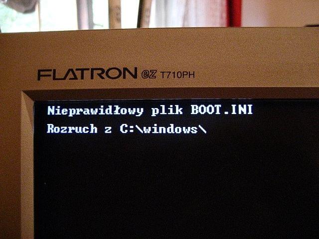

Witam chciałbym się was doradzić od pewnego czasu mam problem z ładowaniem windowsa xp zawsze dochodzi do czarnej planszy gdzie pisze windows xp professional i od razu się resetuje i tak się to powtarza czasami 10 razy a czasami ok 20 razy i dopiero uruchamia się windows. Jak włączam komputer to jakiś wyskakuje błąd na czarnej planszy pisze że jest jakiś nieprawidłowy BOOT w C:/Windows. czy wie ktoś o co chodzi.

Na moje oko kopniety sterownik od jakiegos sprzetu. Posprawdzaj czy masz wszystko dobrze powtykane w komputerze. Mozesz tez sprobowac odlaczyc rozne urzadzenia dodatkowe i probowac zaladowac system.
W trybie awaryjnym system startuje normalnie?
Mozesz tez sprobowac odpalic konsole odzyskiwania i wpisac fixmbr, a pozniej fixboot - chociaz mysle, ze to nic nie da bo ogolnie system zaczyna Ci sie ladowac bo masz BootGUI

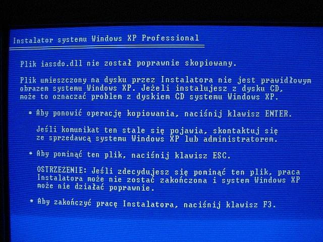

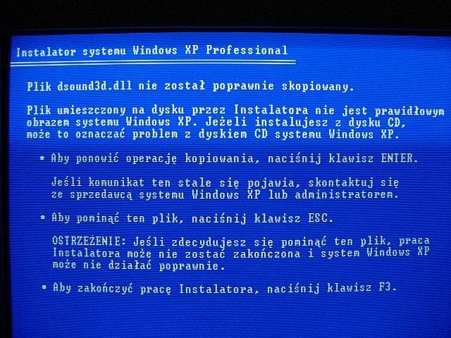

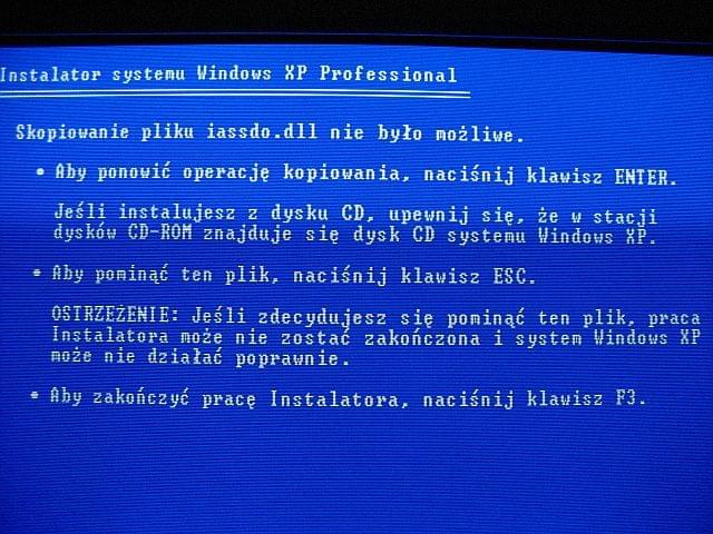

postanowiłem formatować i jeszcze mi się tak nie zdarzyło żeby przy formatowaniu były problemy. Jak zaczął formatować dysk to doszło do 100% ale po nim jak zaczął kopiować pliki to tu już cały czas błędy wyskakiwały oczywiście mogłem to pominąć ale jak po sformatowaniu dysku uruchamia się komputer żeby instalować system to błąd od razu wywalał że system musiał być zamknięty i nie da się zainstalować systemu.
Bardzo was proszę abyście pomogli rozwiązać mój problem ponieważ komputer jest mi potrzebny.
zasilacz mam 300W 300ATX model:LPF2, ale tak mi się wydaję że skoro jest problem nawet z zainstalowaniem windowsa bo wogule się nie da to może z dyskiem twardym jest coś nie tak. jak myślicie?
Napewno nie jest to też wina napędu cdrom bo jest prawie nowy płytę z windowsem też rysy nawet jednej nie ma zresztą ostatnio u kolegi formatowałem z niej i żaden problem nie wyskoczył.

Mielismy juz pare takich przypadkow na serwisie. Skoro wywala nieobecnosc BOOT.INI, a nie usuwales go recznie, to pewnie system nie moze sie do niego dobrac - stawiam wiec na badsectory na dysku. Sprawdz go odpowiednim programem diagnostycznym - do sciagniecia ze strony producenta lub na Hiren's Boot CD.

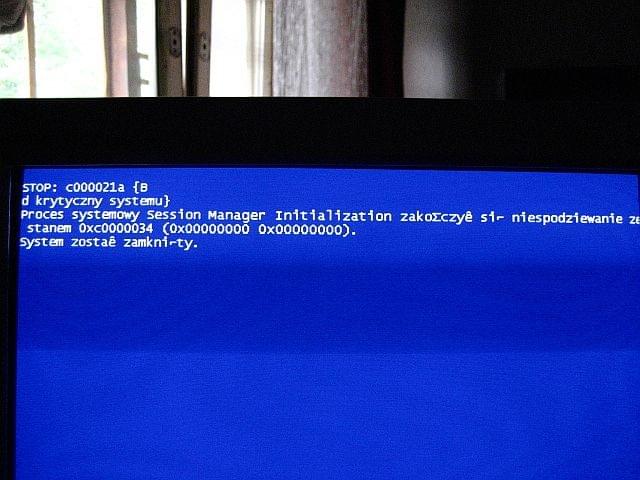

Mo***380;liwe ,***380;e RAM pad***322;, zobacz przy uruchamianiu kompa czy dobrze przelicza pami***281;***263;.Microsoft ma nieco inne zdanie na temat b***322;***281;du c000021a
http://support.microsoft.com/kb/156669/pl
