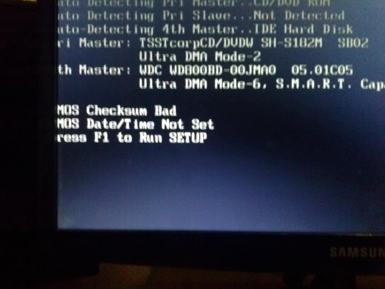

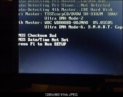

za pierwszym windows zaczal sie odpalać ale zdech , teraz mam to na dole napisane
kiedy daje f1 wchodze do biosa

daj f1, bios to default i ustaw godzinę. Czy kondensatory na płycie wyglądają na spuchnięte? Jaki jest model płyty głównej, może by trzeba biosa zaktualizować, co jest dość ryzykowne

reset za pomocą bateryjki i ustaw wszystko bez podłączonego dysku. Dysk podłacz do innego portu sata.

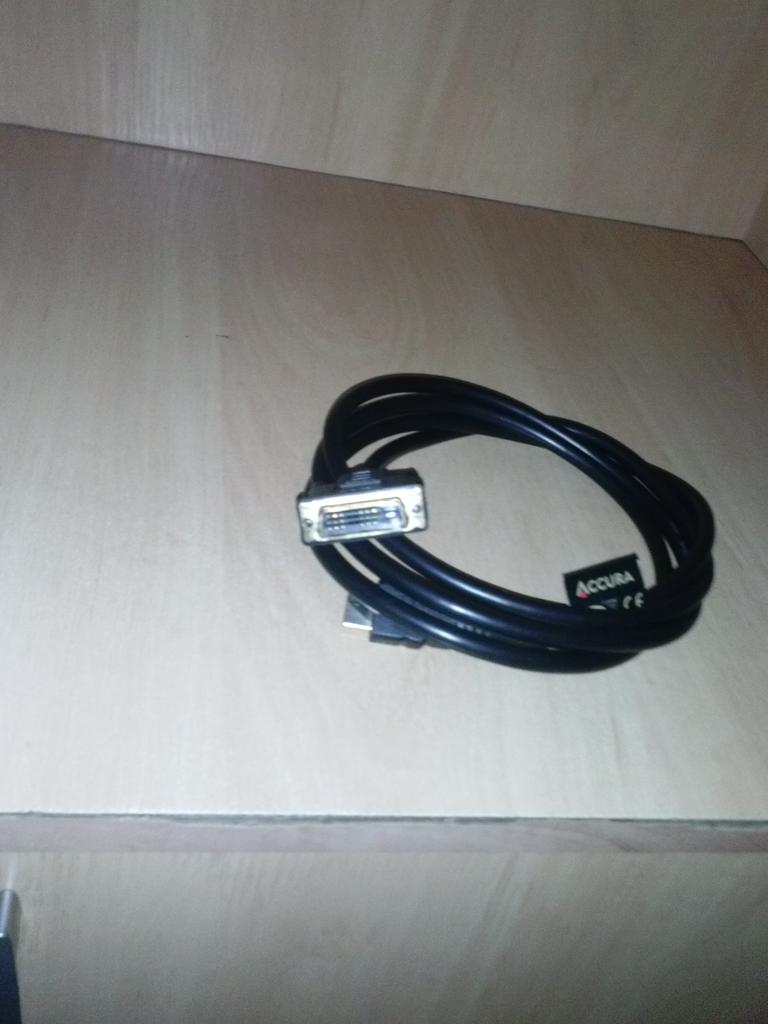

Po restarcie bateryjka zainstalował się windows 7 i smiga dzięki wielkie za pomoc .
Jeszcze jedno czy z tego wejscia bialego pokazuje zdjecie , mam pasujący kabel z wyjściem hdmi moge przekierować na telewizor obraz ??

Obraz przejdzie, ale dźwięk niekoniecznie (to białe to dvi). Co dokładnie zrobiłeś że zadziałało? (za pierwszym razem wyjęcie bateryjki nie pomogło) Co z kondensatorami.
