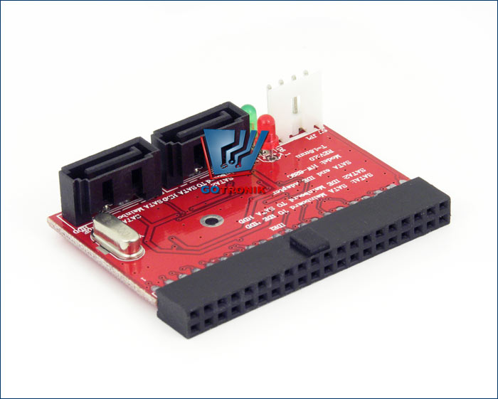

mam pytanie czy ktoś używa z was coś takiego i jak to się sprawdza?
czy nie pogarsza jakości odczytu i tak dalej...
być może już za pare dni będę zmieniał cześci w komputerze, problem w tym że mam napędy ATA (czy to się nazywa IDE już sam nie wiem), a nowe płyty główne nie mają tyle starych złącz ATA, wiecej jest tych SATA/SATAII
myślałem o tym żeby sprzedać jedną nagrywarę i zakupić nową na SATA, ale to się nie opłaca bo za starą dostane poprostu grosze

nie sprawdzala sie u mnie taka przejsciowka, mialem rozne problemy z dyskami po prostu kupilem takie cos na PCI, dopiero to zdalo rezultat

to prawda te przejściówki nie zdają rezultatu bynajmniej u mnie na X48DS5 nic nie wykrywa
@Human
tu raczej była mowa o napędach optycznych a kupno nowego nigdy nie zastąpi mi PX-760A Benq1655 i Pioneera 112
tak ze w moim wypadku pomógł kontroler na PCI i wszystko działa

Ja posiadam cos takiego i działa dobrze ale czasami traci stabilnosc lepiej jak mowia koledzy kontroler PCI np. od Promisa jezeli jestes nerwowy

U mnie działa ok!
Mam podłączonego pioneera DVR-112 (ata) pod sata2
Mojego starego WD-80 też podłączałem do próby i było ok!
Najlepsze przejściówki robi Gigabyte, ja kupiłem ją na allegro za 35zeta.
Lepiej zapłacić pare groszy więcej za firmówke i mięć spokój!

Używam czegoś takiego od ponad pół roku - zero problemów.

hmmm.... ja kupi***322;em co***347; takiego http://www.allegro.pl/item397795172_...osob_w_wa.html
i nie dzia***322;a u mnie jak i u znajomych i zastanawia mnie czy jak kupie taki jak m***243;wicie to b***281;dzie dzia***322;a***263;
tego zreszt***261; najstarsi g***243;rale nie wiedza no ale nie kupie si***281; nie dowiem

hmmm.... ja kupiłem coś takiego http://www.allegro.pl/item397795172_...osob_w_wa.html
i nie działa u mnie jak i u znajomych i zastanawia mnie czy jak kupie taki jak mówicie to będzie działać
tego zresztą najstarsi górale nie wiedza no ale nie kupie się nie dowiem
Takie (identyczne) przejscowki byly dolaczane do plyt (bodaj) Asusa, do podlaczenia nagrywarki IDE.
Jako, ze w ktorejs serii tych MoBo bylo to konieczne.
Nie do konca wierze w to rozwiazanie.
Zdecydowanie wole kontroler na PCI ze zlaczami SATA.
Lub pozostawienie dysku IDE na klasycznym zlaczu IDE (sa przeciez plyty z minimum jednym IDE na pokladzie)
Wiec kombinowanie z jakimis poderzanymi przejsciowkami jest raczej eksperymentem na chwile, niz dobrym stabilnym rozwiazaniem.)

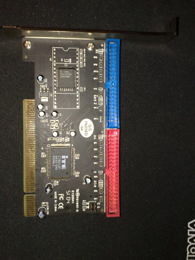

@yahol
problem mam taki ze mam 8x SATA i 1x IDE a mam 3xHDD na SATA i 3x DVD na IDE wi***281;c nie podepne jednej spawarki w tym wypadku PX760
kupi***322;em ta przej***347;ci***243;wke i nie dzia***322;a
kupi***322;em zatem kontroler ide na PCI kt***243;ry widzi tylko HDD ew. starego CDR a DVD ani ruszy
zatem mo***380;liwo***347;ci si***281; wyczerpa***322;y zanim co***347; kupie tym razem musz***281; mie***263; 95***37; pewno***347;ci ze dzia***322;a

Kontrolery IDE na PCI, zwlaszcza RAIDowe maja te wlasciwosc, ze nie obsluguja napedow optycznych zdecydowana wiekszosc - nie wszystkie.
Z tego co pamietam, kontrolery na SilikonImage z chipem SI (nie pamietam numeru, bo oddalem) mialy te wlasciwosc, ze byly non-raid i nie potrzebowaly drivera do XP, i dodatkowo rozpoznawaly nagrywarki DVD LG.
cos w rodzaju tego cuda
Jak znam zycie, mozna toto sprawdzic na miejscu w sklepie - po prostu.
Kaz sobie wlaczyc taki kontroler z napedem optycznym na miejscu.

i taki kupi***322;em z Raid niestety i nie wykrywa ani Benaq ani Pioneera ani Plextora
a w sklepie ci***281;***380;ko ju***380; co***347; takiego kupi***263;... a przetestowa***263; to raczej ju***380; nierealne
przej***347;ci***243;wka 24pln kontroler za 21 kupi***322;em i na razie nic nie dzia***322;a

do trzech razy sztuka tym razem zadziałało kupiłem coś takiego
wpierw podpoiłem do kontrolera ICH9R i spawarkę wykryło jako ATAPI
po czym przepoiłem do fioletowego SATA czyli kontrolera Gigabyte i ustawiłem w biosie jako IDE w systemie teraz jest widziane jako zwykłe urządzenie ATA
albo przy pierwszym kontrolerze miałem pecha i kupiłem uszkodzony albo sprzedawca dał mi SATA----> IDE
to ze zworka musi być na MASTER to chyba każdy wie
