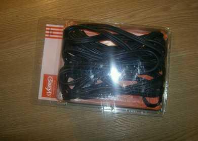

Lepszego nie znalazłem niestety
Pozatym ten sprzedawany na allegro to ten sam co jest sprzedawany w Vobisie
Zdjęcie kabla wystawionego na alegro:
File Type: jpg kabel.JPG (15.2 KB, 383 oglądane)

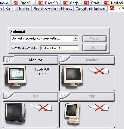

Kupiłem już kabel, podłaczyłem TV do kompa, ale karta graficzna wogóle TV nie wykrywa

Stary 07.11.2004, 18:58   #12
rycho
Avatar użytkownika rycho
Data rejestracji: 16.01.2002
Lokalizacja: szczecin
Posty: 10,422
Przeinstaluj sterowniki przy włączonym telewizorze.

dokladnie tak jak kolega wyzej reinstalka sterownikow
a tv nie musi byc wlaczony wystarczy ze bedzie podpiety kablami

Przy włączonym TV widać po restarcie czy karta wysyła sygnał do telewizora,czy problem leży w ustawieniach sterownika.

No reinstalka sterowników pomogła, pulpit jest wyświetlany na TV ale nie wyświetla mi teraz filmów zamiast filmów to na ekrnaie TV jest czarne tło a na monitorze film wyświetla bez problemu
