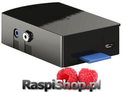

@loki aż tak tanio wyjdzie z Chin?
Moja kosztowała ok 35zł (kupiłem cały zestaw).
http://allegro.pl/obudowa-raspberry-...866700400.html

2,3 euro z kw i radiatorkami na pamiec
Wzialem najtansza i najprostsza
http://cgi.ebay.co.uk/ws/eBayISAPI.d...m=350913785258
