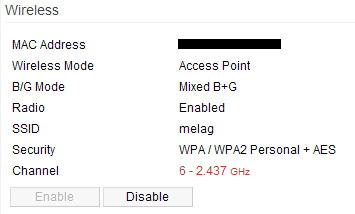

U mnie wygląda to tak:
WPA2 + AES to prawdopodobnie najmocniejsze zabezpieczenie na tą chwilę, warto stosować hasła/klucze niesłownikowe.

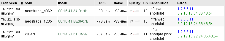

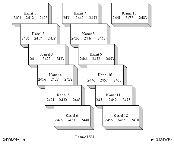

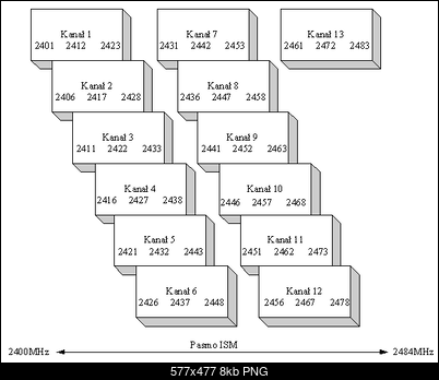

Je***347;li masz w pobli***380;u inne sieci WLAN to warto wybra***263; kana***322; na kt***243;rym nikt nie nadaje i nie interferuje z kana***322;ami s***261;siad***243;w np. kana***322;y 1 - 7 - 13 nie interferuj***261; mi***281;dzy sob***261;.
Pasmo 2,4GHz sk***322;ada si***281; z 13 kana***322;***243;w, z czego tylko 3 kana***322;y s***261; niezale***380;ne od siebie. Oznacza to, ***380;e w danym miejscu mog***261; pracowa***263; co najwy***380;ej tylko trzy sieci WLAN. Instalator zanim rozpocznie budow***281; systemu WLAN powinien si***281; zorientowa***263;, czy s***261; jeszcze wolne kana***322;y radiowe. W przypadku wolnych zasob***243;w, nale***380;y wybra***263; kana***322; radiowy o najmniejszym poziomie szum***243;w.
M***243;j rooter wykrywa 3-4 sieci, wida***263; ***380;e dwie nadaj***261; na kanale 10 , jedna na 11 i jedna na 1 w tej chwili nieaktywna.
Mam ustawione nadawanie na 6 kanale i jest OK.
