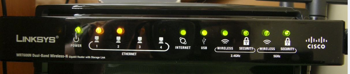

polecam wrt600n
fajna skrzynka
File Type: jpg Capture.JPG (50.4 KB, 101 oglądane)

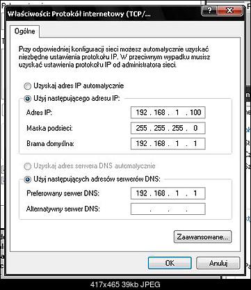

Hejka.
Mam Linksysa wag200g i pytanko czy co***347; ***378;le robi***281; czy tak musi by***263;-jak chc***281; mie***263; po wifi i ustawie automatyczne ip to mi dzia***322;a tylko local i nie ma internetu natomiast jak skonfiguruje r***281;cznie tj ok.

Stary 21.07.2008, 09:33   #3
Napisany przez devil-80 Podgląd Wiadomości
Hejka.
Mam Linksysa wag200g i pytanko czy coś źle robię czy tak musi być-jak chcę mieć po wifi i ustawie automatyczne ip to mi działa tylko local i nie ma internetu natomiast jak skonfiguruje ręcznie tj ok.
że jak ??
co dostajesz od providera ?? (IP, user/pass)
w localu ustawiasz DHCP, a w WAN ustawiasz to co dostałeś od dostawcy:
- jak IP to IP, DNS, bramka, maska (jako WAN)
- jak user/pass to konfigu PPPoE (w WAN) to wpisujesz i powinno śmigać
na kompach ustawiasz DHCP i działa

od providera mam user i pass.Ogolnie wszystko dzia***322;a chodzi***322;o o to,***380;e jak mam ustawienia po***322;***261;czenia internetowego i ipv4 (musze wpisa***263; r***281;cznie bo na automacie nie dzia***322;a-uzyskaj adres ip automatycznie czy jako***347; tak mam viste po angielsku).

@devil80
jeżeli ustawisz w komputerze pobieranie IP i DNS automatyczne, to wszystko działa od razu, ale nie masz możliwości przekierowywania portów. Jeżeli nie działa to coś jest nie tak.
Jeżeli zaś ustawisz w komputerze stałe IP, to musisz podać
- IP
- maskę podsieci (domyślna 255.255.255.0)
- domyslna brama (domyślna 192.168.1.1)
a także serwery DNS. Jeżeli nie podasz DNS twojego providera to internet nie zadziała!
aby uzyskać adresy serwerów DNS w cmd wpisujesz (wtedy gdy internet działa)
ipconfig /all
i szukasz adresów przy karcie sieciowej z której masz internet.
np dns netii to 213.241.79.37 i 83.238.255.76

Posty: 1,315
można też wpisać jako dns 192.168.1.1 i też będzie działać, router sam sobie je znajdzie
File Type: jpg 1.jpg (38.6 KB, 79 oglądane)

Napisany przez siwy_mw Podgląd Wiadomości
masz w zupełności racje
w DNS wpisać bramę (najlepiej swoja )
