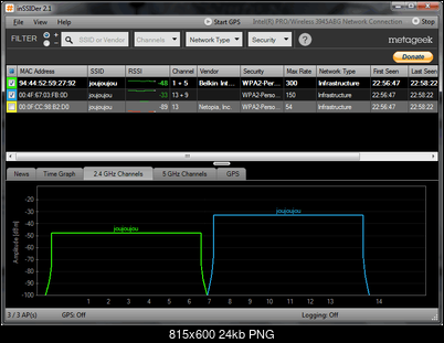

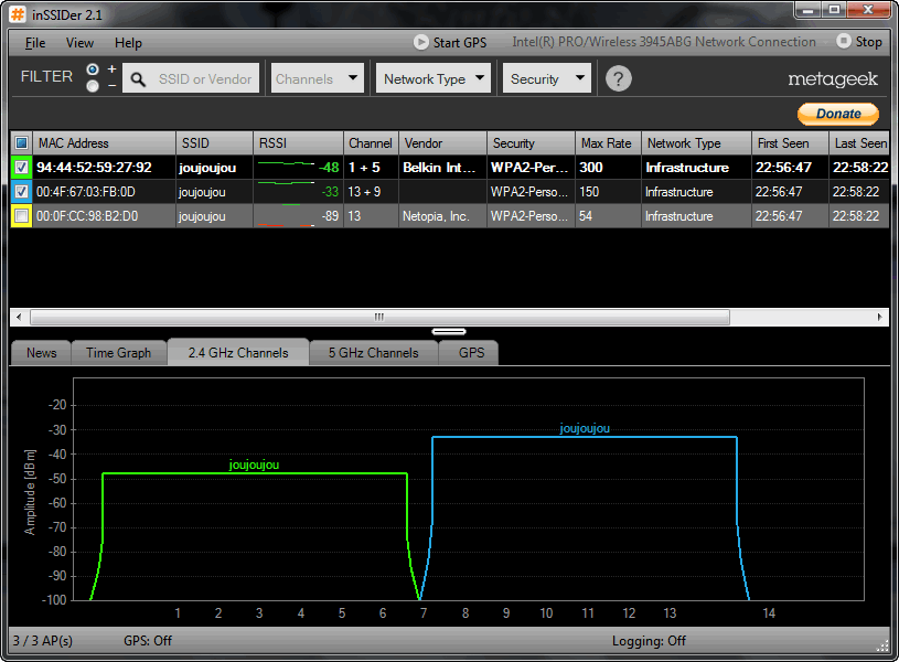

@Jabba przed zakupem routera polecam jeszcze zrobić skanowanie (np. przy pomocy smartfona) eteru. Jeżeli okaże się, że np. na 2.4 masz straszny tłok to nie spodziewaj się cudów - o wiele wolniejsze prędkości niż na papierze.
Tak w ogóle to przy 2.4GHz (2.412-2.472GHz) jest tylko 60MHz, czyli bez najeżdżania na siebie wejdzie zaledwie trzy sieci WiFi zakładając, że pasmo każdej to 20MHz. Przy paśmie 40MHz(prędkość do 150Mb/s) jedna sieć zajmuje prawie calutkie pasemko...
Przy 5GHz sytuacja wygląda o wiele lepiej. Na raz w jednym sąsiedztwie może pracować wiele sieci.
Stary 19.07.2012, 23:58   #15
Posty: 39,221
Skanowanie można zrobić przy pomocy darmowego inSSIDer'a.
@andy - u mnie sieć 300Mbit zajmuje połowę pasemka.
