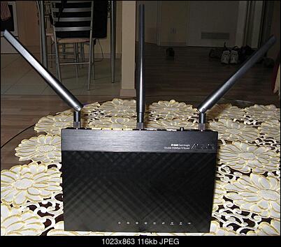

Asus RT-N66U "Dark Knight"
Mam ten router na parę dni "testów", później wraca do właściciela.
Pierwsze wrażenie - jest ciężki
Panel administracyjny z mnóstwem opcji, spokojnie można pozostać przy oryginalnym firmware, zresztą gdzieś przeczytałem, że oprogramowanie powstawało z udziałem ludzi od DD-WRT!

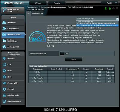

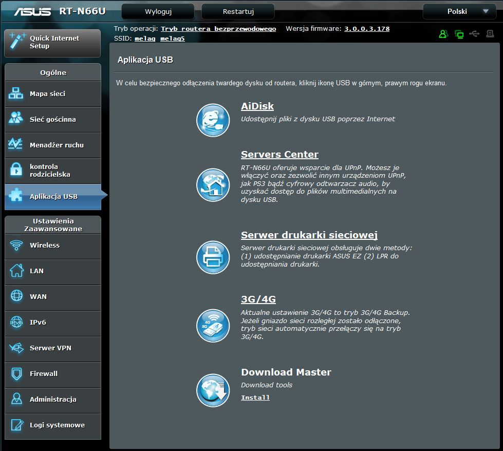

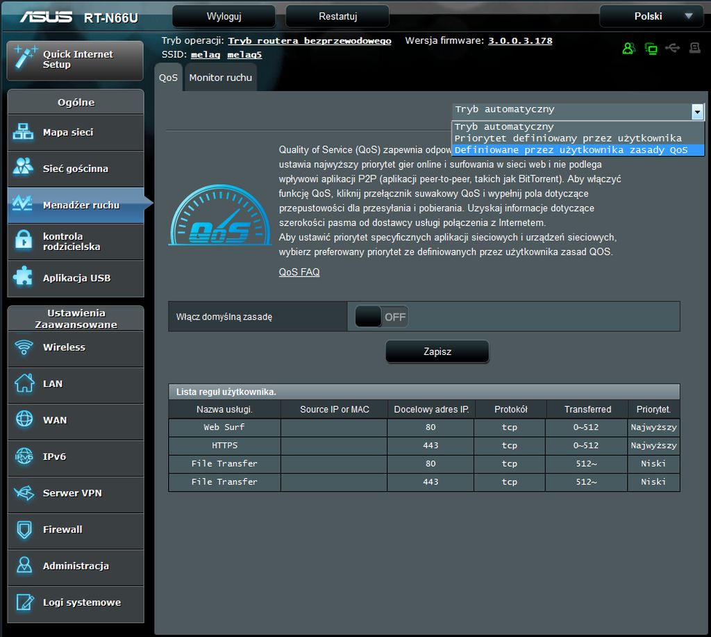

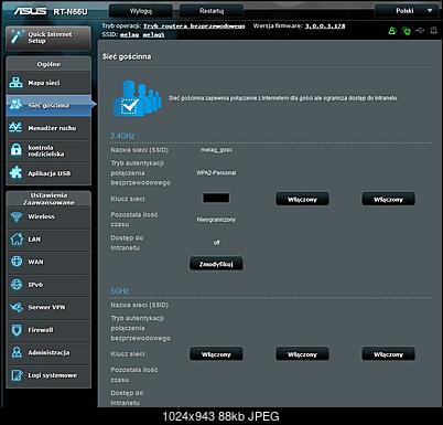

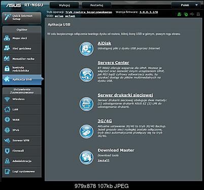

Kilka zrzutów z panelu:
- można tworzyć sieci wyodrębnione tzw. "gościnne"
- Przyjazny QoS - z opcją automatyczną lub użytkownika
- Obsługa USB (router posiada 2 porty)
Do tego dochodzi VPN, kontrola rodzicielska, filtr URL, filtr słów kluczowych, filtr usług sieciowych, DMZ, monitor ruchu, specjalna usługa dedykowana dla wybranych modeli routerów Asusa - DDNS Asus.
Jak na OFW dość szerokie spektrum opcji.
