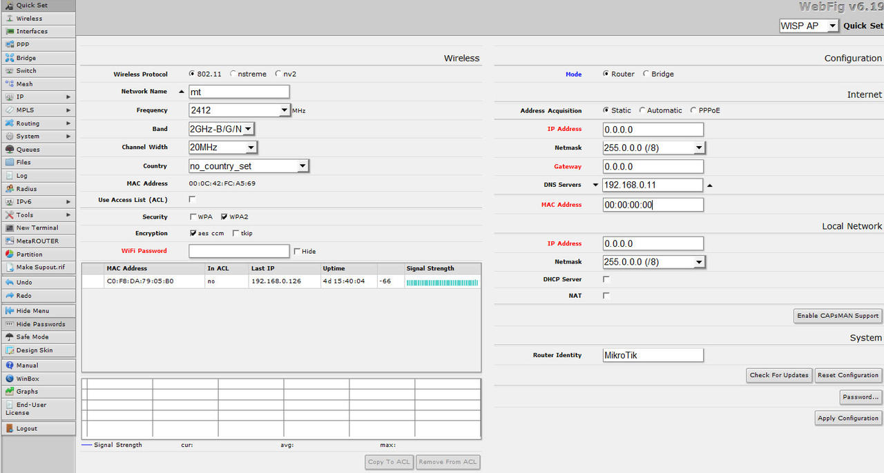

Panowie mysle nad zamiana swojego Linksysa WRT160N na Mikrotik 951G-2HnD. Czy naprawde trudno go skonfigurowac ? Mialem juz kilka routerkow w historii i jakos sobie radzilem z podstawowa konfiguracja wpisania parametrow,przekierowania portow i filtrowaniu mac adressow po wifi. Chce zamienic bo matce trzeba router skombinowac a mi by sie przydalo bardzo konkretne dzielenie pasma i ustawianie prioritetow na pewne porty niektorych urzadzen. No i zalezy mi na stabilnosci a slyszalem ze te Mirotiki to porzadny sprzet.
Router ma pracowac na laczu do 50Mbit poki co, w mieszkaniu 55m2. Podlaczone do 10 urzadzen max (pc,laptopy,tunery sat,smartfony,tv,konsola) glownie z jakies 5.
Sa do tego routerka jakies autowizardy pomagajace konfiguracje lub automatyczne wykrywanie ? Dam rade ? No i czy ten router bedzie dobrym wyborem...?

Zależy co masz na myśli mówiąć "Autowizard". Jest opcja "quick set" (poniżej screen) umożliwiająca szybkie skonfigurowanie podstawowych parametrów przez www lub poprzez Winbox (pomocny sofcik wspomagający zarzadzanie Mikrotikiem).
Reszte informacji znajdziesz w dokumentacji online lub w howto w necie.
Generalnie sprzęt jest bardzo stabilny, a ilość opcji powinna zadowolić nawet bardzo zaawansowanych użytkowników.

Mam na mysli ze potrafi wykryc automatycznie i pobrac co mu tam potrzeba by net poplynol. co by mi zostalo tylko podsiec skonfigurowac. Widze menu nogate ma, takze zabawy troche moze byc.. Rozumiem ze na tym sprzecie no problem ustawie sobie by dana usluga (ala strumieniowanie) na danym porcie miala najwyzszy priorytet i nie ciela gdy sciagam np kilka duzych plikow z netu. bo teraz tak mam, jak wlacze troche sciagania to strumien ktory ma leciec przerywa :/ Nie mam takiego duzego cisnienia takze musze sobie jeszcze poczytac o tym sprzecie. Jest gdzies moze manula w PL do tego lub jakies wieksze opisy PL?

To co tutaj widzisz (screen), to jest 1 procent całego interfejsu. Na MIkrotiku dziala wiekszosc sieci osiedlowych i spora czesc firmowych w naszym kraju.
Twoj problem rozwiazuje ten temat:
http://mikrotik.net.pl/wiki/Prioryte...QoS_w_RouterOS
Misiek4
