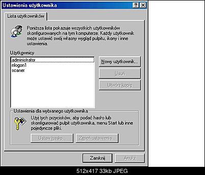

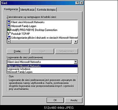

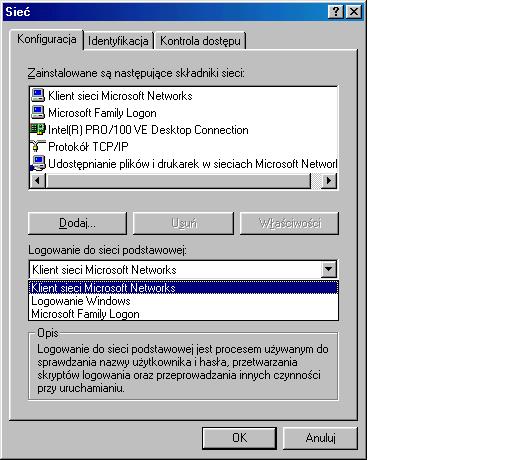

Sprawdz jeszcze dwie rzeczy - standardowo windows95/98 logowaly sie do systemu windows a nie do sieci microsoft networks.

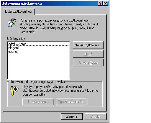

I tak samo po restarcie w panelu sterowania czy masz na pewno na win95/98 stworzonych uzytkownikow.
Stary 15.10.2007, 15:39   #10
p2tomi
Avatar użytkownika p2tomi
Data rejestracji: 02.10.2007
Posty: 6
p2tomi w tym momencie nie ma Reputacji dodatnich ani ujemnych <0  pkt>
Dziekuje za odpowiedzi. Zaczne robic to dzis wieczorem i zdam relacje. Potem bede miał nastepne pytanie ale uporam sie najpierw z tym.

oraz NetBUI (procedura taka sama jek opisa***322;***281;m wy***380;ej w przypadku XP) oraz poni***380;ej protoko***322;u znajduje sie formularz wyboru, ustawi***322;em na Logowanie do siecie microsof network. To wszystko tutaj :http://forum.cdrinfo.pl/attachment.p...4&d=1192433248
(na obrazku nie ma jeszcze doinstalowanych protoko***322;***243;w transportowych i NetBUI)
