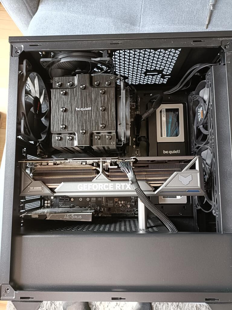

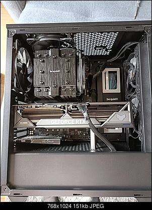

Stary 17.03.2023, 21:51   #11
Jarson
Pa rampamer
Avatar użytkownika Jarson
Data rejestracji: 24.10.2006
Lokalizacja: Zachlajki
Posty: 10,742
To nadal jest 30 stopni zapasu Każdy element elektroniczny ulega przyspieszonej degradacji pod wpływem temperatury, zobaczcie sobie pojemność kondziorków po kilku latach eksploatacji w trudnych warunkach. Natomiast 70 stopni to jeszcze nie jest wartość krytyczna, o ile to jest dobrze mierzone. Niestety często jest tak, że mierzymy np. laminat obok, wychodzi nam jakaś wartość, a same elementy, które go nagrzewają, są wyraźnie gorętsze.
Największe spustoszenie czynią zwykle zabite kurzem radiatory oraz zdegradowane pasty/termopady. W tym wypadku jest odwrotnie - nagrzewają się układy, oddają nadmiar ciepła do laminatu i to pogarsza kulturę pracy wszystkich elementów. Potem pada jakiś mosfet, na CPU/GPU/mostek idzie 5 czy 12V i mamy po zabawie...
Stary 17.03.2023, 21:53   #12
- Deckard -
Odnowiony Cyfrowo
Data rejestracji: 23.05.2006
Lokalizacja: A.D 2019
Posty: 5,166
Na styk wejdzie mi be quiet! Silent Base 802 , ona ma już z tyłu w rogu plaster wentylacyjny który powinien sporo dać
U mnie wygląda tak - zdjęcie budy leżacej
A w Silent Base 802 wyglądało by tak zdjęcie budy stojącej
Co myślicie ? Da coś taka zmiana ?
File Type: jpg 2.jpg (177.7 KB, 30 oglądane)
File Type: jpg 11.jpg (129.9 KB, 25 oglądane)
Ostatnio zmieniany przez - Deckard - : 17.03.2023 o godz. 22:05
Stary 17.03.2023, 22:05   #13
misiozol
Avatar użytkownika misiozol
Data rejestracji: 26.10.2008
Lokalizacja: Carnew
Posty: 6,965
Jak tam uwazasz, ja tam bym zdecydowanie zaczol od zrobienia tunelu z nawiewem zimnego powietrza na te elementy lub ukierunkowania wlotu bardziej w tym kierunku, bys byl zaskoczony ile to moze dac. Zaczol bym od zrobienia kartonowego a nastepnie zrobil ladny w CAD i wydrukowal w na drukarce tym sposobem bedzie cisza i duzo chlodniejsze elementy, takie tunele sa czesto stosowane przez wielkich producentow w celach wymuszenia przeplywu w specyficzny sposob. I mozna to wykonac jak fabryczny estetycznie i z klasa.
Stary 17.03.2023, 22:06   #14
- Deckard -
Odnowiony Cyfrowo
Posty: 5,166
No ten tunel to chyba wielkości słomki by musiał byc ,żeby wejśc miedzy wiatraki a radiator

Stary 17.03.2023, 22:57   #15
misiozol
Lokalizacja: Carnew
Posty: 6,965
No ale co ty opowiadasz, tam jest kupa miejsca, zasada jest ze wlot powietrza jest od przodu do tylu i z dolu do gory. Przeciez przedni gorny wiatrak az sie prosi o zrobienie tunelu w dedykowanym kierunku Tak od jego polowy ukierunkowac na plyte zimne powietrze tunelem
