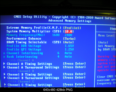

nie tylko AMD nie potrafi wykorzystać pamięci szybszych jak DDR3 1333mhz to samo tyczy się podstawki Intela LGA 1156 i chipsetu P55 i pochodnych na ustawieniach stock max co można uzyskać to właśnie 667 czyli efektywne 1333mhz
DDR3 1066/1333/1600*/2000*/2133* (OC)
reszta to tylko OC
taki dzielnik dla pamięci i efektywne ich wykorzystanie gwarantuje tylko obecnie Intel z podstawka LGA 1366 i chipsetem X58
