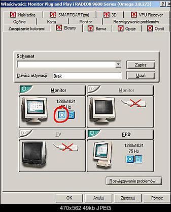

Napisany przez argyle Podgląd Wiadomości
Witam!
Mam mały problem.
Wujek ma kartę graficzną na nVidia z TV-Out i po podłączeniu do TV jest wszystko OK, z małym wyjątkiem: Po włączeniu filmu nie widać obrazu, tylko sama ramki np SubEdita. Gry, zdjęcia, wszystko widać.
Jest ustawiony Klon obrazu. Nie mam pojęcia co jest nie tak.
HELP!
Kliknij prawym na pulpicie > Właściwości > [USTAWIENIA] > Zaawansowane [EKRANY]
Tam gdzie zaznaczone na czerwono zaznaczasz na urządzeniu na którym chcesz oglądać filmy.
File Type: jpg bez tytułu.JPG (49.0 KB, 996 oglądane)
Pozdrawiam!

zamiast klon to ustaw na DualView ...i okno z filmem prze***380;u***263; na prawo.
