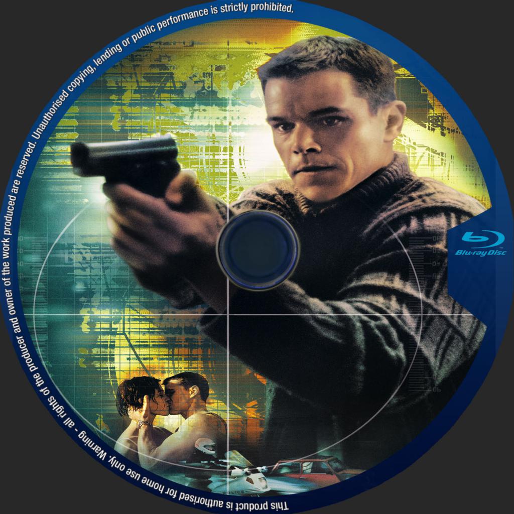

No to zrobiłem "prawie" tło z obrazka, niestety nie wiem, jak mam zrobić to, aby nie prześwitywał jego obrys na logu BluRay z prawej strony.

Pkt nr 4.

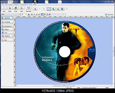

Dzięki tez to przed momentem odkryłem. Już jestem zadowolony z tych kilku sztuczek jakie się nauczyłem , teraz mam jeszcze kilka problemów. Jak zmienić rozmiar, kolor i styl tekstu lub dodać do liter czarną obwódkę, tak aby lepiej oddzielić je od tła, dodatkowo mam kilka plików psd i są tam loga wydawców i inne, chciałbym jakoś z innego projektu przenieść logo UNIVERSAL na mój projekt pod logo Blu ray Disc.
Tak to na razie wygląda w programie do wydruku
Tworzenie etykiet CD/DVD/BD w Photoshopie-przechwytywanie.jpg

Korzystając z narzędzia 'Text' (t) na górze powinno się pojawić menu z ustawieniami rodzaju, wielkości czcionki, itp. Możesz też z menu 'Window' włączyć przybornik 'Character'
Obwódkę tekstu najłatwiej uzyskać za pomocą efektów warstwy: kliknij PPM na warstwie tekstu, wybierz z menu 'Blending options' z pobaw się efektami (za obwiednię odpowiada 'Stroke').
Przenieś logo z innych projektów tak samo jak wyżej wstawiałeś obrazek - drag&drop.
