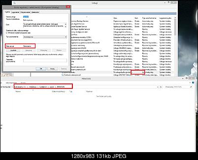

Stary 12.10.2014, 22:59   #8
mgit
Avatar użytkownika mgit
Data rejestracji: 22.08.2004
Lokalizacja: Chojnów
Posty: 8,824
Teraz ja niestety mam problem z tą usługą, sama się zatrzymuje i nie wiem dla czego. Jak ją uruchomię, działa chwilę (czytaj 1 dzień) i się zatrzymuje - aktualnie zatrzymuje się już po 1 minucie od uruchomienia.
Jakieś pomysły ?
Tylko nie format, nawet jak przywrócę system, po działa chwilę i to samo
Drukarka to HP P1102W, system Windows 8.1 ze wszystkimi update
File Type: jpg BUFOR WYDRUKU.jpg (130.9 KB, 1247 oglądane)

Stary 13.10.2014, 01:45   #9
revolver0
Avatar użytkownika revolver0
Data rejestracji: 06.12.2005
Lokalizacja: Torchwood
Posty: 3,839
A jak zmienisz z automatyczny na uruchomiony?
Stary 13.10.2014, 08:27   #10
mgit
Posty: 8,824
To podziała 1 dzień maks i się wyłączy samo

Stary 13.10.2014, 17:46   #13
gallus
gÓru
Avatar użytkownika gallus
Data rejestracji: 20.12.2003
Lokalizacja: Zbąszynek
Posty: 5,988
A przeglądałeś zakładkę "odzyskiwanie" może dla wszystkich błędów ustaw "Uruchom usługę ponownie"
Stary 13.10.2014, 18:22   #14
mgit
Posty: 8,824
@Gallus
Nie ustawiałem, właśnie teraz ustawiam.
Trochę poczytałem, pokombinowałem, i skończyło się na tym, że znikła mi całkiem usługa bufor wydruku. System przywrócony do miesiąca wstecz (na wszelki wypadek), sterowniki od drukarki zaktualizowane do najnowszej wersji (ponoć stare sterowniki HP mogą powodować podobny problem). Puki co od godziny działa. Zobaczę co z tego wyszło ...
