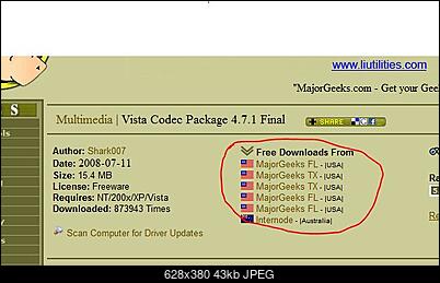

sprawdz te paczke u mnie dziala perfect
http://www.majorgeeks.com/download.php?det=5326

Aprat Pentax Optio E10.
Zapisuje w formacie AVI. Aparat mial dolaczona plyte z progranmem Quick Player. Zainstalowalem i w TYM programie jest dzwiek na filmikach. Ale tylko w tym. W zadnym innym wciaz nie ma dzwieku.
Zorg,
Co z tej paczki wyslanej przez Ciebie zainstalowac?
Gdzie tam kliknac?

Stary 18.07.2008, 19:31   #10
zorg
Caliente
Avatar użytkownika zorg
Data rejestracji: 30.09.2002
Lokalizacja: Zorgberg
Posty: 3,402
next proste
Stary 19.07.2008, 10:41   #11
Thorgal17
Data rejestracji: 18.07.2008
Posty: 3
Thorgal17 w tym momencie nie ma Reputacji dodatnich ani ujemnych <0  pkt>
Jakie NEXT? Nie ma tam zadnego next :-) Musze najpierw pewnie wejsc w jakis download. Ale ktory?

Napisany przez Thorgal17 Podgląd Wiadomości
Obojętne...

Stary 19.07.2008, 14:00   #14
zorg
Caliente
Posty: 3,402
codec
kliknij na ktory badz link zaznaczony czerwonym olowkiem
