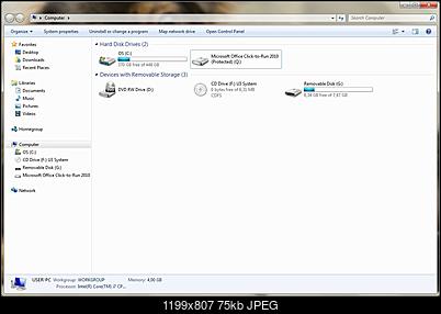

Notebook z fabrycznymi ustawieniami - jak traktować taką partycję w Win 7 - "Q"
Dostępu do niej nie ma, usunąć też się nie da (przynajmniej jeszcze nie wiem, jak - może odistalowując Office'a). Dysk ma 500GB, więc chyba powinien mieć trochę więcej niż dostępne 448GB na C (innych partycji, poza tą Q nie ma). Więc chyba ona fizycznie istnieje.

Kliknij na właściwości i dodaj sobie uprawnienia dostępu, lub przejmij na własność.
Takiej ikonki z takim podpisem jako HDD to jeszcze nie widziałem.

Pojawia się komunikat, że nie mam uprawnień, aby obejrzeć ustawienia dostępu do tej partycji. Daje mi możliwość 'przejęcia właśności' (taking ownership), ale jak próbuję to robić (zaznaczenie nowego użytkownika), pojawia się komunikat, że nie można tego zrobić.. I koło się zamyka...

Napęd Q to nośnik szybkiej instalacji Office 2010. Z tego co się orientuję w niektórych wersjach office da się go bezproblemowo wywalić bez uszkodzenia całego pakietu office. Po wywaleniu tego składnika, zniknie napęd Q ale czasami pójdzie cały Office
http://support.microsoft.com/kb/2028653/pl

U mnie (acer) bylo tak samo, to trial(ja tak mialem) a raczej starter z reklamami - wyrzucilem, zainstalowalem libreoffice'a. Poza tym masz 2 ukryta partycje ok 15gb(nie widoczna w windowsie) - ale mozna ja podejrzec MiniTool Partition Wizard Home Edition - zawartosc rowniez roaz 3 ok 150mb - tworza ja w7(w zaleznosci od wybranych opcji przy instalacji systemu - w preinstalowanym w7 jest obecna)

W sumie to i tak nie mam pełnej wersji tego Office'a więc mi nie zależy. Chociaż mam wersję 2007, której nie chciałbym stracić..
Dzięki za linka, poczytam później.
EDIT
@loki
Fakt, zapomniałem o ukrytych partycjach na notebookach. Będę musiał podejrzeć, jakie dobra się tam mieszczą
