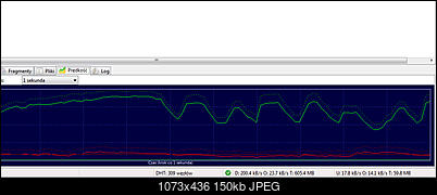

Witam!
Mam dość nietypowy problem. Mianowice chodzi o BT i WIFI. Gdy włączam wbudowany adapter (nieważne czy podłączam jakieś urządzenie czy też nie) od razu jakość połączenie WiFi spada (widoczne na dołączonym wykresie z uTorrenta)
Miał ktoś kiedyś podobną sytuację ? Zdziwiło mnie to bardzo... W sumie od dłuższego czasu zauważyłem złą jakość połączenia podczas włączonego BT ale wykres prezentuje to doskonale.
File Type: jpg bt&wifi.jpg (150.0 KB, 1351 oglądane)

Tak to bywa, przy sprzętach nadających na 2,4GHz (bywa, że WiFi, BT, klawiatura/mysza/telefon bezprzewodowy) się gryzą.
Odsuń od siebie nadajniki jak najdalej (może przedłużka USB do BT), poeksperymentuj z kanałami WiFi - powinno pomóc.

Jak najbardziej jest to możliwe, bo oba interfejsy pracują dokładnie w tym samym paśmie radiowym ISM 2,4GHz (2400 MHz - 2483,5 MHz w Europie).
W dużym uproszczeniu:
- Wi-Fi "dzieli" pasmo na 13 kanałów o szerokości 22MHz (rysunek) i link radiowy pracuje na jednym z tych 13 kanałów. Możemy sobie wybrać na którym kanale pracujemy. 802.11n różni się tym, że pracuje na kilku kanałach jednocześnie.
- Bluetooth "dzieli" pasmo na 79 kanałów o szerokości 1 MHz, dynamicznie wykorzystując je wszystkie. 1600 razy na sekundę następuje zmiana kanału, w sekwencji pseudolosowej.
Jak widać, Bluetooth zajmuje "całe pasmo" i stąd teoretycznie mamy większe szanse na zakłócenie Wi-Fi przez Bluetooth, niż odwrotnie. Ale w praktyce zakłócają się wzajemnie.
Układy Bluetooth powinny mieć wbudowane mechanizmy służące do eliminacji konfliktów z Wi-Fi.
Dwie sytuacje:
1. Układ Bluetooth wykrywa zewnętrzną sieć Wi-Fi ("z innych komputerów"). Wtedy np. powinien zaprzestać używania tego fragmentu pasma. Ale w przypadku dużego ruchu, może nie być dla Bluetooth wolnych kanałów...
2. W takich urządzeniach jak laptopy, mających wbudowane oba interfejsy, powinna być wewnętrzna komunikacja WiFi <-> Bluetooth i za pomocą odpowiednich algorytmów powinny one kulturalnie współdzielić pasmo, co tak czy inaczej może zakończyć się spadkiem transferu, ale załóżmy, że mniejszym.
Czy twój komputer ma takie mechanizmy - nie wiemy.
Jakie rozwiązanie?
W przypadku 1 - fizyczna alokacja interfejsów.
A jeśli to laptop z wbudowanymi interfejsami:
Zmiana Wi-Fi czy Blue na pena.
Spróbuj inne sterowniki Wi-Fi oraz Blue; mechanizmy o których powyżej napisałem są niekiedy implementowane softwarowo.
Jeśli nic nie pomoże, zmień laptopa

Dzięki za info wszelakie już zdążyłem trochę poczytać na googlach ale @pali fajnie to wytłumaczyłeś.
Hm, w lapie wbudowany zarówno WiFi i BT. Niby soft della wgrany ale z wifi i tak łącze się "normalnie" a nie za pomocą jakiś menagerów.
Laptop to DELL Latitude E6400.

A jeśli możesz, tak dla edukacji, ustal czy w tym laptopie jest zintegrowany jeden chipset Blue+WiFi (chyba już takie są, Marvell i Broadcom zapowiadali produkcję) czy może dwa osobne układy.
Gdy ustalisz model/modele tych chipsetów, to może spróbuj poszukać driverów producenta.

Jak to sprawdzić? Zarówno moduł WiFi i BT jest wbudowany w laptopie (ale czy jest zintegrowany na jednym urządzeniu to nie wiem) Gdy wyłączam przełącznik do Wifi to BT też nie działa (dodam jeszcze, że mam wbudowany modem HSDPA)
@sobrus, zmieniłem i nic nie pomogło

Matefusz spróbuj zmienić kanał sieci WiFi na 1 lub 13 może uda sie uciec poza zakres używany przez BT.
Szanse małe, ale można spróbować.
Nie wszystkie urządzenia jednak potrafią korzystać z kanału 13. Mój telefon widzi tylko 12.
(ma karte Marvell GSPI8686, moze udałoby sie to zmienić, ale mi sie nie chce )

No to chyba nic nie da sie zrobić.
Urządzenia zakłócają sie wzajemnie, modyfikacje techniczne laptopa raczej w gre nie wchodzą.
Sterowniki i inne kombinacje nic tu moim zdaniem nie pomogą.
Możesz jedynie użyć czego na USB i długim kablu. Ale czy to pomoże nie wiem, BT też sieje pare ładnych metrów i mimo wszystko będzie zakłócał.
Wiadomo, ekranowanie w komputerach jest słabe i czasem w głośnikach zintegrowanej karty można usłyszać jak pracuje zintegrowana karta sieciowa
Najwyraźniej w Twoim sprzęcie BT i WiFi sie nie lubią.
