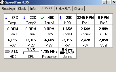

allo allo

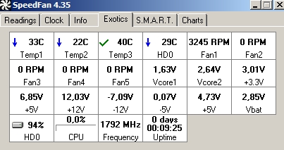

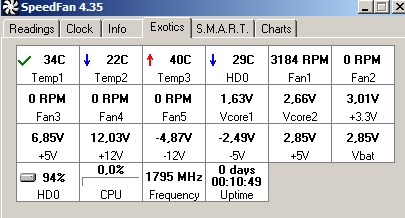

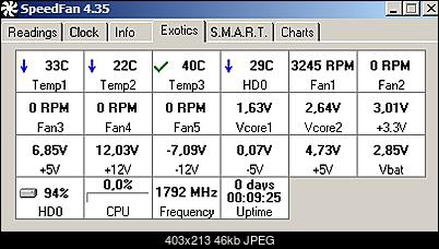

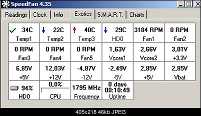

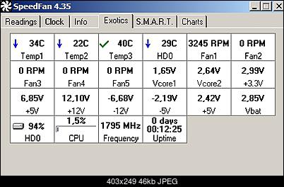

problem jak boomerang wrócił na drugim roboczym kompie :/ zawiechy przy otwieraniu stron, nagrywaniu , odczycie płyty ,słuchaniu muzyki ogólnie nie znam dnia ani godziny
podejrzewam że to stary zasilacz ale nie pamiętam jak to tam było z napięciami dam zrzut z speed fana niech się ktoś wypowie
File Type: jpg 1.JPG (45.5 KB, 68 oglądane)
File Type: jpg 2.JPG (46.4 KB, 66 oglądane)
File Type: jpg 3.JPG (46.4 KB, 67 oglądane)
Stary 01.10.2008, 23:28   #7
Reetou
Data rejestracji: 18.05.2004
Posty: 9,589
A jeste***347; przekonany, ***380;e ten program pokazuje prawid***322;owe napi***281;cia? Bo je***347;li tak, to dziwne, ***380;e komp w og***243;le si***281; uruchamia.
Sprawd***378; w biosie, hardware monitor, te napi***281;cia, albo najlepiej zmierz.

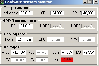

A jesteś przekonany, że ten program pokazuje prawidłowe napięcia? Bo jeśli tak, to dziwne, że komp w ogóle się uruchamia.
Sprawdź w biosie, hardware monitor, te napięcia, albo najlepiej zmierz.
ok tu jest zrzut z hardware monitor ale jutro zmierzę miernikiem
File Type: jpg 1.JPG (44.3 KB, 220 oglądane)
Stary 02.10.2008, 00:20   #9
Reetou
Posty: 9,589
Na razie wszystko wskazuje na to, ***380;e zasilacz czeka albo remont, albo pogrzeb.
Stary 02.10.2008, 19:34   #10
- Deckard -
Odnowiony Cyfrowo
Data rejestracji: 23.05.2006
Lokalizacja: A.D 2019
Posty: 5,166
ok wysz***322;o na to ***380;e to zasilacz ,linia 3,3V szaleje od 1,7v do 4v, og***243;lnie rzecz bior***261;c wszystko skacze w d***243;***322; i g***243;r***281; jak chce na razie od rana komp jedzie na zasilaczu kt***243;ry nie dawno kupi***322;em [Corsair CMPSU - 520HXEU] do mojego kompa i bez zawiechy nagrywam p***322;yty , s***322;ucham muzy i wszystko ok ,musz***281; pomy***347;le***263; nad jakim***347; zasilaczem bez bajer***243;w do 100zeta ale co***347; sie wymy***347;li
