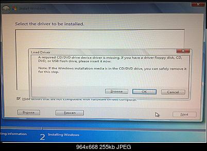

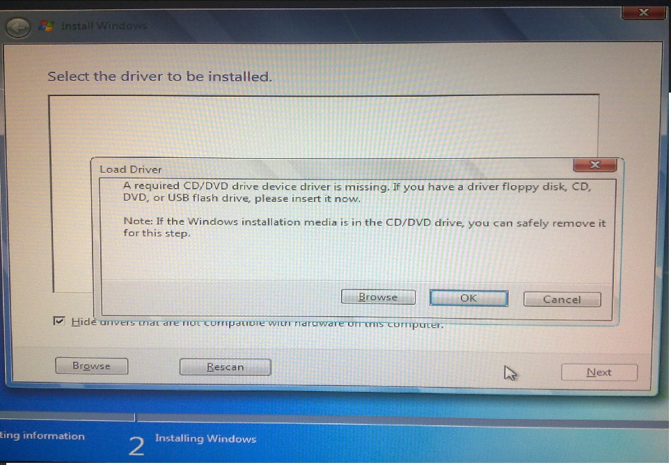

Witam wszystko ładnie menu zrobione itp.
podczas instalacji Win 7 w pewnym momencie wywala mi problem ze sterownikami, testowane kilka wersji win 7 jak i pendrive.
Ale to nie wina pendrive czy tez pliku ISO bo ten sam ISO po nagraniu za pomocą Nero na płytę instaluje się bez problemów i komunikatów o braku jakichkolwiek sterowników ten problem pojawia się podczas instalacji obrazu Win 7 z obrazu ISO.
W biosie mam all poustawiane a za wiele do ustawień nie mam.
Nie mam pojęcia jakie stery chce odłączyłem z biosu nagrywarkę jak i fizycznie odłączyłem ja od płyty głównej nie pomogło.
buuuuuu nie mam stelego netu
samedi jest offline   Odpowiedz cytując ten post

Tahion
Data rejestracji: 24.08.2008
Posty: 50
Tahion w tym momencie nie ma Reputacji dodatnich ani ujemnych <0  pkt>
Dokładnie to samo u mnie. Pod różnymi systemami. Walczę z tym ale chwilowo nie mam pojęcia co i jak

Stary 18.07.2012, 22:01   #9
gallus
gÓru
Avatar użytkownika gallus
Data rejestracji: 20.12.2003
Lokalizacja: Zbąszynek
Posty: 5,988
A po kliknięciu OK co się pojawia?

Tahion
Posty: 50
dalsze pytania o sterownik. Krótko mówiąc nie ma jak rozpocząć właściwej instalacji

Stary 19.07.2012, 14:47   #12
Tahion
Posty: 50
Też z tym walczę przebudowałem wszystkie wpisy łącznie z LOADISO i nadal to samo nie da się win 7 , xp zainstalować i czasem są problemy z HB ale nie zawsze.
Tahion jest offline   Odpowiedz cytując ten post

Stary 19.07.2012, 16:07   #14
samedi
Data rejestracji: 21.03.2003
Lokalizacja: Nysa
Posty: 9
samedi w tym momencie nie ma Reputacji dodatnich ani ujemnych <0  pkt>
Dziękuję za zainteresowaniem się tematem coś mi się wydaje że to może być brak sterownika od USB ale nie mam pojęcia czy to prawdo. Podobne jest samych serowników pod USB nie mam ale przetestowałem wszystkie jakie daje producent jako pakiet sterowników Chipset.
Płyta główna: Gigabyte GA-EG31MF-S2 (nie jest to żadna nowość)
Dysk Samsung SATA, Nagrywarka ATA
