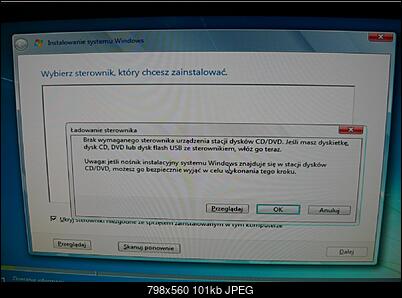

Pendrive bootuje prawidłowo, w BIOSie ustawione AHCI, płyta widzi pendrive i system zaczyna się ładować, przed samym wyborem wersji systemu wyrzuca komunikat (patrz załącznik)

Tak sie składa, że mam dostęp do identycznej płyty. Wszystkie porty USB wyprowadzone na tylnym panelu Asusa Maximus Extreme 4 są w standardzie 3.0. Windows 7 ma już pare lat i nie posiada wbudowanych sterowników dla nowych kontrolerów USB. Stąd Twoje problemy. Co można zrobić? Na tej płycie są wyprowadzenia dla portów USB 2.0 i na tych portach (jeżeli sobie podepniesz odpowiedni kabelek, który masz w zestawie z płytą) instalacja będzie działać bez problemów. Inny sposób to integracja sterowników USB 3.0 z obrazem ISO, ale tego teraz nie opiszę.

Zintegrowałem sterowniki z obrazem w RT7Lite dla USB 3.0 (wszystkie jakie były na stronie ASUSa) zaznaczając opcję Install WIM image i to niestety nie pomogło. Faktycznie instalacja z USB 2.0 przynosi efekt, ale chciałbym to zrobić z USB 3.0. Możesz podpowiedzieć jak to zrobić?

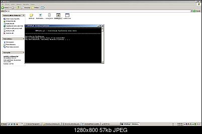

Wygląda to tak

Dodaj przełącznik "f" do linijki syslinux.exe.

Dysk bootuje, ale wyświetla się tylko napis boot i tak wisi.

PS podpinasz go do portu USB 3.0? Możesz sprobowac jeszcze jedną rzecz: sciagnij WinGrub, uruchom go z prawami admina, wybierz swoj dysk i kliknij install. Następnie z katalogu /cdrinfo.pl/grub/ przegraj plik menu.lst do głównego katalogu partycji i sprawdz efekty....

Podpinam pod usb 2.0. Menu pojawia się, ale hiren nie startuje.
Działa Hiren , wieczorem sprbóje wrzucic obrazy systemów. Ciekaw jestem czy z takiego menu uda sie również korzystać z obrazów systemów utworzonych w Clonezili.
