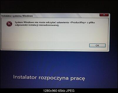

Dla Windows 8 proszę wyedytować plik cdrinfo.pl/firadisk/auWin8.xml
i wpisać poprawny numer seryjny (w dwóch miejscach). Artykuł powstał w okresie, gdy dostępna była tylko jedna wersja Windows 8 (beta). Niestety ze względu na brak dostępu do oryginalnych obrazów/nośników Win8 nie jesteśmy w stanie dokładnie przetestować tej opcji. Dajcie znać jak to u Was wygląda.

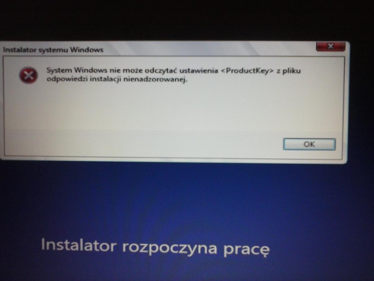

Plik wyedytowany, wpisany poprawny klucz dla systemu Windows 8 (licencja MSDNAA), jednak nie w tym problem. Teraz w ogóle nie znajduje obrazów iso "siódemki" ani "ósemki" pojawia się błąd taki jak na screenie (proszę wybaczyć jakość, zdjęcie robione na szybko telefonem). Wydaje się że problem może leżeć w składni poleceń w pliku "win_iso.lst", niestety w programowaniu nie jestem zbyt biegły więc prosiłbym o przyglądnięcie się temu problemowi autorom projektu Z góry bardzo dziękuję. Pozdrawiam!

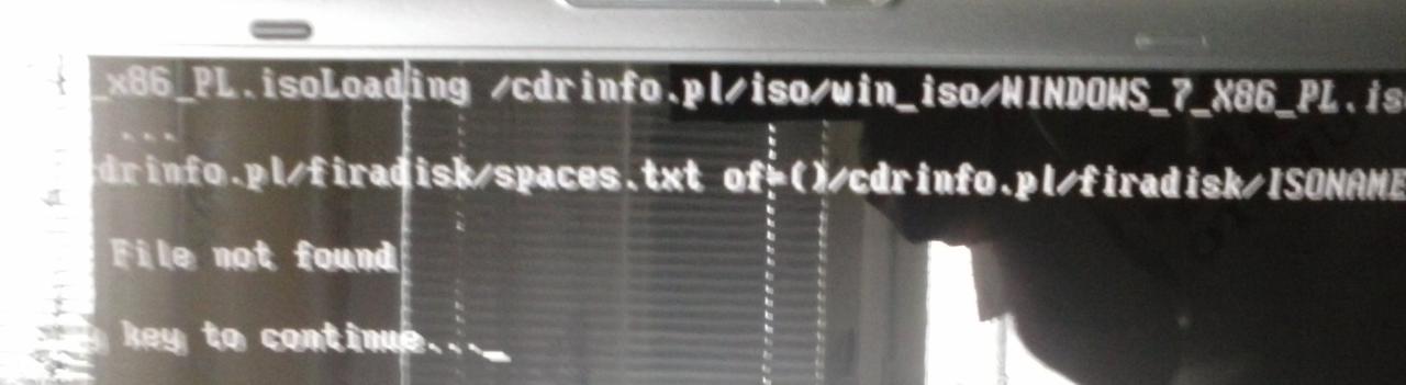

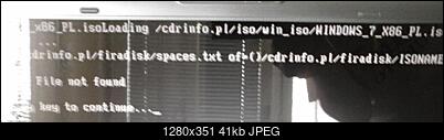

Więc tak...Opcja instalacji z podaniem nazwy pliku ISO działa lepiej, tzn pojawia się znowu czarne okno konsoli z informacją o tym, że system nie potafi znaleźć odpowiedniej ścieżki, jednak po 2 sekundach okienko znika samo i wyskakuje pierwsze okno z wyborem języka-czyli instalacja przypuszczam spokojnie pójdzie dalej.

Tu jest podobnie, również czarne okno konsoli z tą samą informacją znikające po chwili, lecz niestety pozostał błąd z kluczem systemu (dodam, że wyedytowałem wspomniany plik, wpisując swój cd-key, użyłem programu notepad++). Screen z błędem zamieszczam poniżej.
