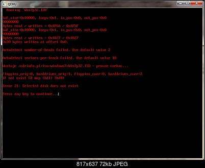

Witam, bardzo sobie cenię wasz bootowalny pendrive ale mam error z którym nie mogę sobie poradzić. Czy ktoś może wie co z tym zrobić żeby zaczęło działać tak jak należy ?
File Type: jpg error.jpg (72.4 KB, 269 oglądane)
